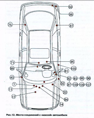

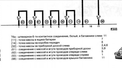

Всем доброго Дня. Мужики, подскажите новичку. Машина простояла на улице ночь (весна, где то -25) на утро потухла вся приборка (стреказа, указатели, загинание, свет) осталась работать только оствещение в салоне, багажнике и центральный замок. Предохранители целые. Аккум новый. Где искать причину?
#2     Re: Мужики выручайте 30 янв 2018, 14:09
Дима, надо смотреть все контакты!
На АБ, на стартере, на генераторе и на массе!!! За ночь остыло и контакты отошли, думаю, если ты ее отогреешь, то она как ни в чем не бывало заведется с полтыка! Вот тебе на всякий точки массы.
