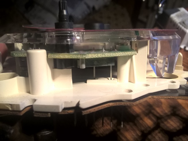

Перестали работать часы и одометр(. Решила прикупить приборку с тахометром вместо курантов. Поставила,масло,тах и уровень бензина работают,спидометр валяется на нуле,одометр тоже не пашет( звёздочка целая,скорее всего сгорел ибо воняет палёной проводкой,но это не беда,свой переставлю.)) и не горит подсветка панели. Электронные часы колхоз. Так вот вопрос,куда этот колхоз припаять?( не знаю как картинки сюда уменьшить(

Серёж,всё гораздо хуже,разобрала я эту приблуду-оказалось,что это градусник,и работает он от батарейки...только не пойму всё-равно,провод куда. Завтра буду свою выковыривать( тоже подсветка пропала)-сфоткаю. Может предохранитель сгорел какой ниб?
#4     Re: Замена приборки 25 ноя 2017, 22:39
Основа панели печатная плата , со временем места пайки дают трещины и не проводят ток . Нужно внимательно ( с лупой ) просмотреть ту самую плату и пропаять в подозрительных местах . А лучше все подряд заново пропаять .

Нашел наконец то нашел место , где торчат проводки . Штатно там были 2 штырька питания часов (что под тахометром ), плюс и минус 12В при вкл . зажигании , независимо от габаритов .
WP_20171126_14_42_44_Pro.jpg [ 133.73 КБ | Просмотров: 15275 ]
