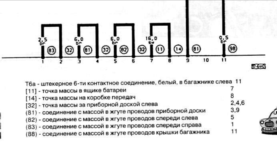

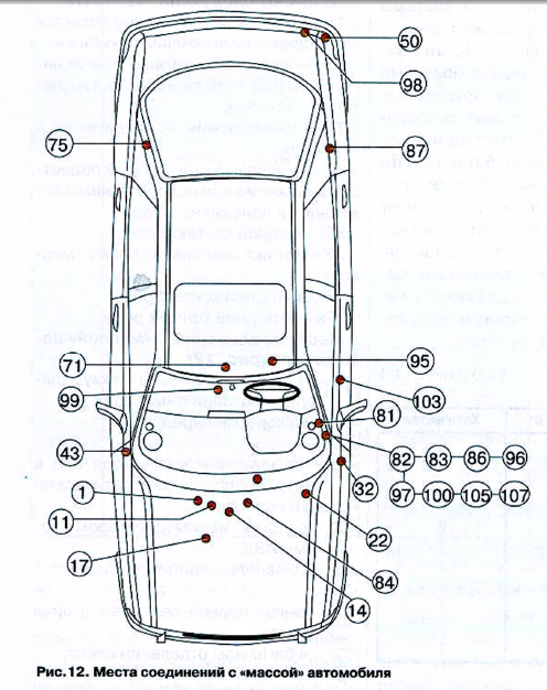

Добавлю тебе для облегчения точки массы.
А вообще то все это в книжках есть, почему не пользуешься литературой, когда сам читаешь больше узнаешь про машину и лучше запоминаешь!?
Точки массы картинка.jpg [ 250.37 КБ | Просмотров: 6055 ]
Точки массы начало.jpg [ 150.2 КБ | Просмотров: 6055 ]
Точки массы продолжение.jpg [ 250.65 КБ | Просмотров: 6055 ]
Точки массы.jpg [ 215.35 КБ | Просмотров: 6055 ]
