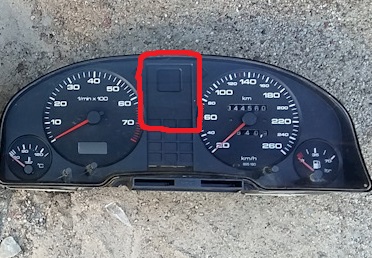

Друзья, всех приветствую!
Буду признателен, если поможете советом.
При запуске двигателя на приборке некоторые индикаторы должны загораться и гаснуть. Загорается "масло" и "электроника двигателя", но не загораются "аккумулятор", "неисправность тормозов" и "температура ОЖ" (обе последние - которые в "скворечнике" между стрелками поворотников).
Также добавлю, что приборку только что заменил: на старой плата была вхлам, 150 раз перепаивалась, приборы работали как хотели, но лампочки все горели исправно. На новой лампочки почти все были мертвые, пересадил со старой.
И вот теперь все работает как надо, только вот эти три при запуске не загораются.
В чем может быть проблема? Спасибо.
Машина - Audi 80 B3 1.8S (PM)

Приборки одинаковые (старая и новая ) . Может в "новой" приборке неисправен блок , попробуй со тарой поставить?
a5219d6s-480.jpg [ 55.88 КБ | Просмотров: 6386 ]
serzh76, спасибо за ответ
Да, уже учел этот вариант, и блок уже поставил со старой. Индикатор АКБ, конечно, к этому блоку не относится, но думал, может, хоть 2 из них заработают.
Приборки, действительно, одинаковые, только разных годов выпуска (стояла родная 88-го, новая - 89-го).
Кроме того я еще подпаял несколько контактов на плате на желтой гребенке, там один из них отвечает как минимум за 2 из этих индикаторов (на "Драйве" подробнее расписано в этой теме https://www.drive2.ru/l/288230376152772920/, про контакт №13). Еще, кстати, отключал АКБ на 10 мин (для других целей, перезагружал мозги), тоже никак не повлияло.
Я хотел бы еще уточнить, может, я неверно информирован, они вообще должны загораться?)

Они должны моргать при вкл зажигания пока двиг не заведется . И банальный вопрос лампочки исправны , от 12В горят?

Да, лампочки предварительно проверял все.
Сергей, спасибо, уже все ок.) Проблему нашел, просто надо было плату повнимательней рассмотреть.
В дорожках по центру платы (самое узкое место) были трещинки, из-за них контур не замыкался. Я их даже не особо замечал, думал, царапины. Ну и эти три лампочки сидят на общем "маршруте", который идет от синей гребенки к желтой через этот самый "перешеек". Запаял эти дорожки, все заработало.
