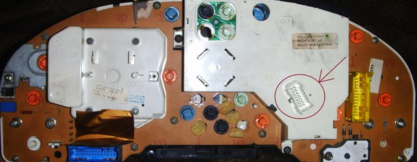

Такая проблема: купил приборку т.к. родной при покупке авто не было, а на новой не хватает одного разъема. на ней есть желтый и синий разъем, а белого нет. в машине остается один не подключенный шлейф, белый. хотелось бы узнать какую функцию он выполняет.
ipwCUidF9Hk.jpg [ 37.75 КБ | Просмотров: 3394 ]

У меня такого нет, но могу предположить что это от бортового компа???
Если у тебя в машине два, попробуй их подключи (синий и желтый), и включи зажигание. Мне кажется ничего страшного не произойдет, хотя может и ошибаюсь.

Это разъем на миничек( три контрольные лампы - лампа давления масла,тормозухи, ОЖ)+ зуммер
На Б3 бочках как правило две контрольные лампы, миничека нет
