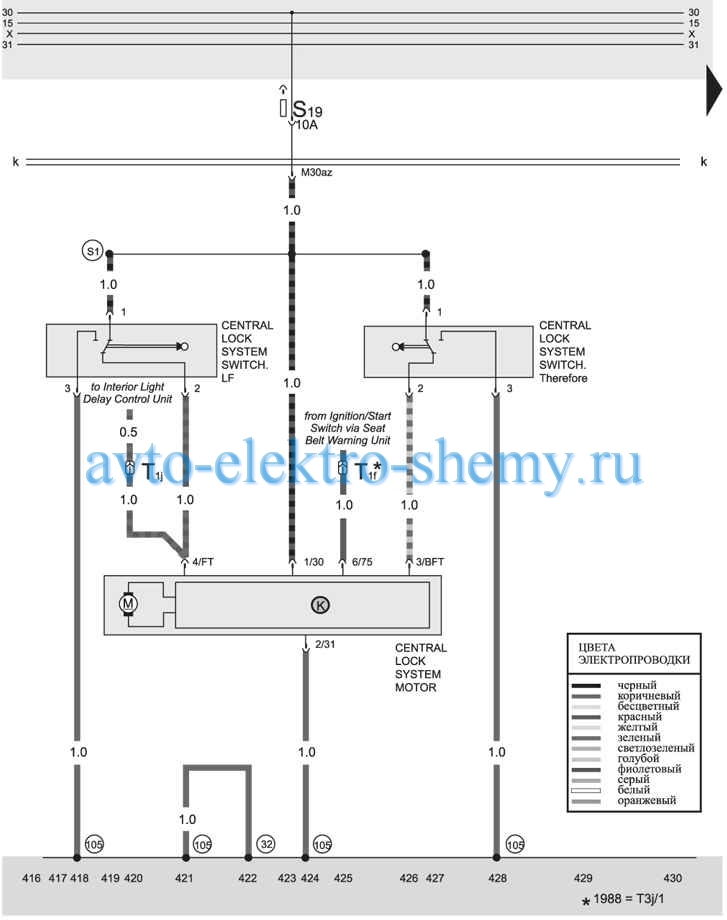

Вакуумник это насос Центрального Замка в багажнике ? вот схема ЦЗ
10. Центральный замок.jpg [ 133.33 КБ | Просмотров: 4834 ]

#6     Re: Ребята ХЕЛП!!!! автосигнализация 03 мар 2015, 00:50
я схемах несилен и схема есть у меня в книге по эксплуатации и нифига не понял.А по поводу описания сиги,то была в комплекте с ней и по ней подключил вывод был плохим во первых замерз на улице во вторых штатная сигналка встала в режим охраны и все заблокировала включая движок(сига никогда кроме штатной не стояла,и надоело почти 7 лет ключом открывать машину).В результате на следующий день нарыл кое какие схемы в инете,остальное методом разбирания и просмотром куда ведут тот или иной провод и все заработало,щас уже все работает и я доволен как удав.если кому нужен отчет по тому как что и куда подключать могу выложить с фото.ВСЕМ КТО ОТКЛИКНУЛСЯ ОГРОМНОЕ СПАСИБО! :roll:
