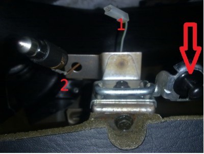

Всем привет! Разобрался с ХХ, теперь решил залезть в бардачок. Освещения нет. Присоединил лампочку проводком - светит, уже хорошо - значит проводка целая.
Какой разъем должен быть для присоединения лампы и куда ее крепить?? Хотя бы фотографию, там думаю обмозгую. Заранее огромное спасибо)

Жень вот нарисовал ,нужно вытащить вниз черную фиговину обозначенную стрелкой (засунь руку и дави на нее вниз ),это и есть патрон для лампочки совмещенный с кнопкой включения . когда выдернешь поймешь куда проводки 1,2 подцепить , лампочка не такая на фото ,там должна быть как в габаритах в передних фарах .

Ок! Спасибо огромное!! А то такой бардачок от предыдущего владельца остался, а что и как там не могу найти) Спасибо)

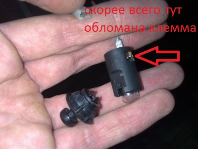

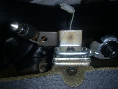

Лампочку поменял, но не вкурил как и что куда вставлять. Скиньте фото пожалуйста. И чувствую что на плюсе у меня нет клеммы...

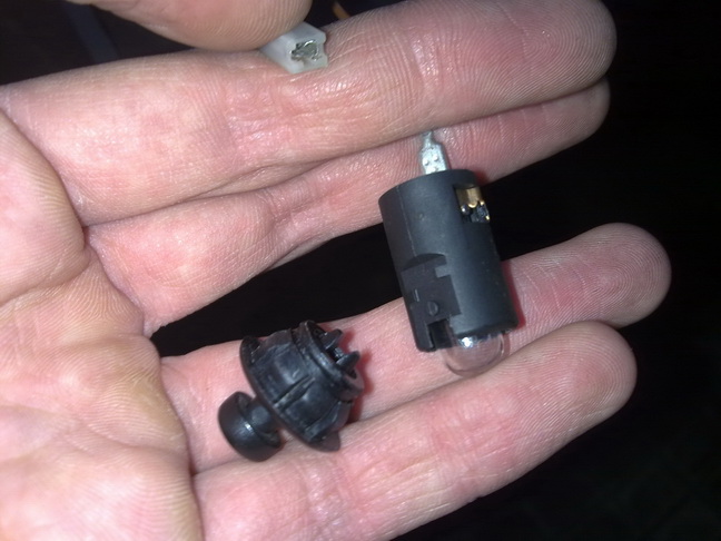

Вот нашел , правда не очень четкую фотку ,и как видишь лампочка подлиннее должна быть .

#8     Re: Лампа в бардачке 05 мар 2014, 22:17
Во! Самое то главное - куда вставлять зеленый провод??? У меня не где. Значит на разборку нужно поехать...
