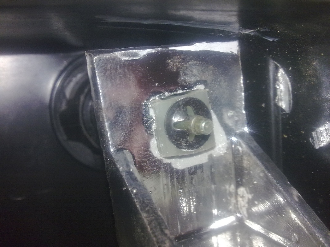

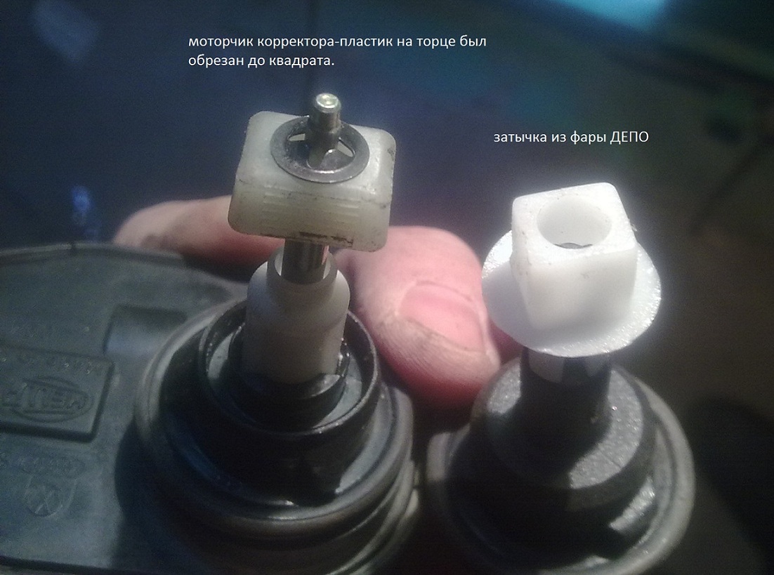

Сегодня поставил корректор на китаюскую фару.так как по высоте выставить не получается(нужно занизить). Так вот поставил его в положение 0 подключил но фара опускается совсем чють чють!кто знает можно ли доконца опустить потом отсоеденить корректор.выставить кнопку в 0 подсоединить корректор и еще опустить и.т.д??? Корректор не заклинит?
#9     Re: Фары 20 дек 2013, 21:41
Моторчик корректора не заклинит ,он просто выдвинет либо задвинет шток пропорционально положению колёсика на регуляторе.И скинув провод его не обманешь он потом переползет. Положение 0 -максимальный подъем света, 3 -ниже некуда. Если свет высоко или низко ,то колдовать придется в самой фаре.Я ставил в ДЕПО корректор вот так .Вот только обрезать надо чтоб село плотно иначе свет будет "падать" в самый неожиданный момент.
