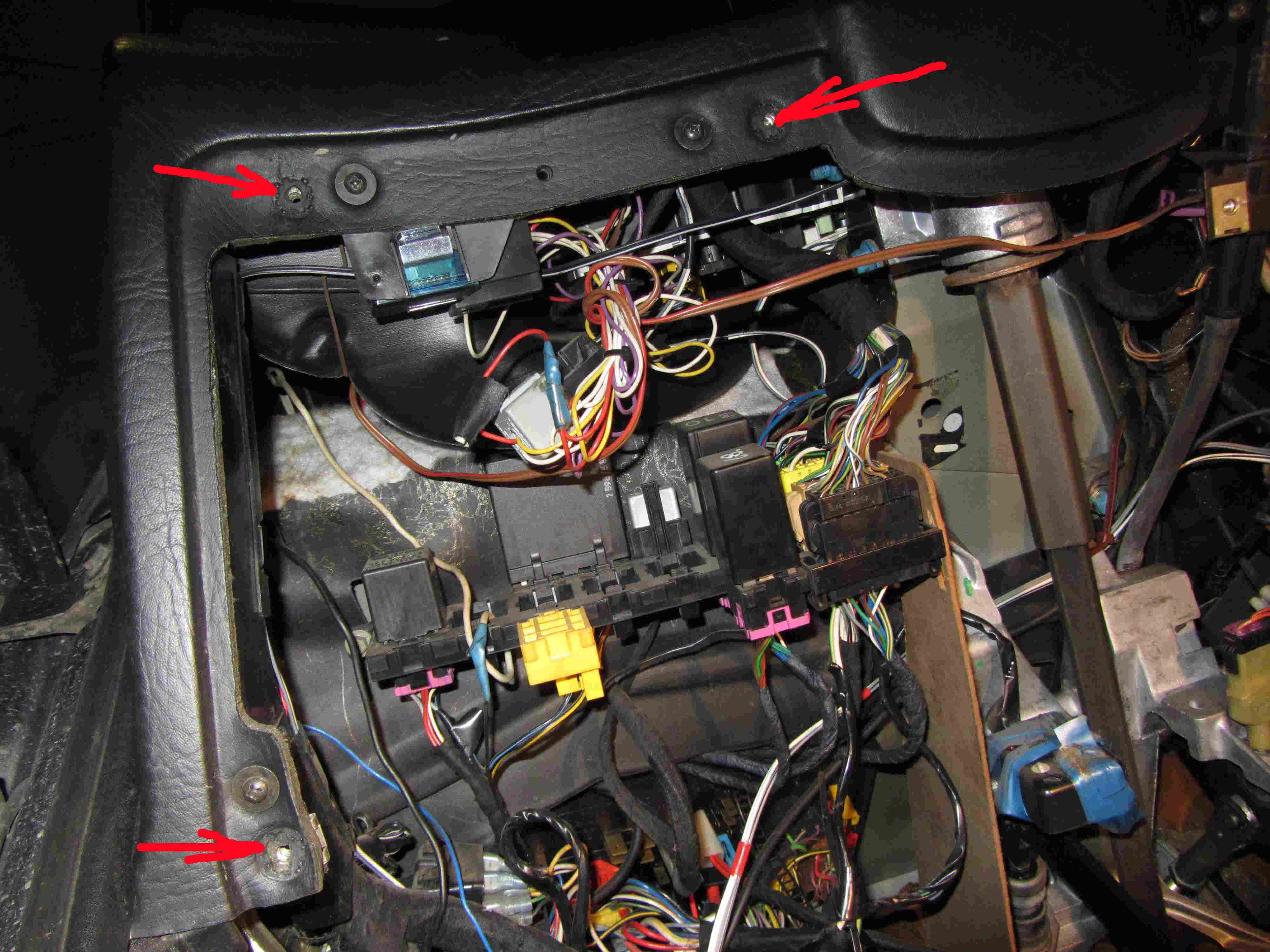

#5     Re: Что может щелкать??? 17 июн 2013, 23:08
efrem писал(а) :
а какую полку надо снять?
Эдик, речь идет о полке над ногами водителя - там тоже релюхи стоят. Надо открутить 4 самореза головкой на 8 - они утоплены в отверстиях обивки. На фото видны только три точки крепления, четвертая с другой стороны руля!
Вот такой вид под ней откроется.
точки крепления полки.jpg [ 252.64 КБ | Просмотров: 3394 ]
