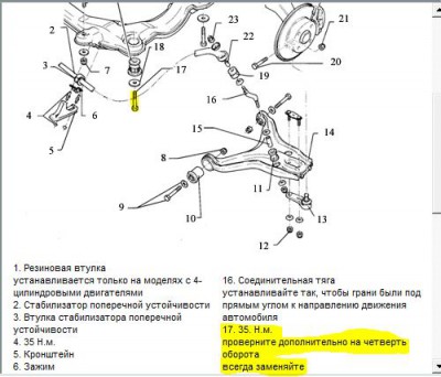

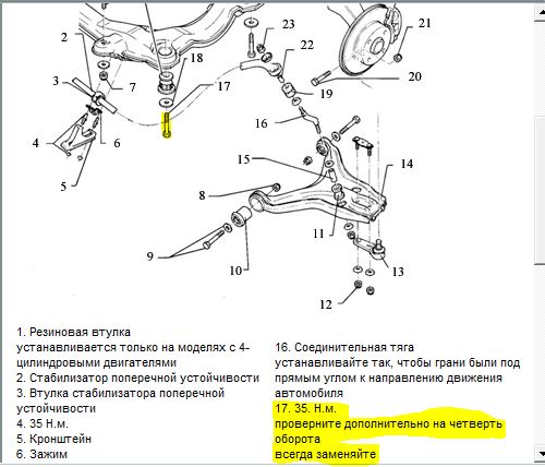

#10     Re: Обрыв гайки (правая задняя) крепления подрамника 13 сен 2014, 09:51
Уточню что про этот болт в букварях пишут (правда моего любимого букваря под рукой нету...): 35Нм+1/4.
Думаю 35Нм+1/4 будет 50Нм или больше. Хороший 8.8 выдержит, но без всякого запаса. Недотягивать до спецификации смысла не вижу. Родной там у меня стоит 10.9.
