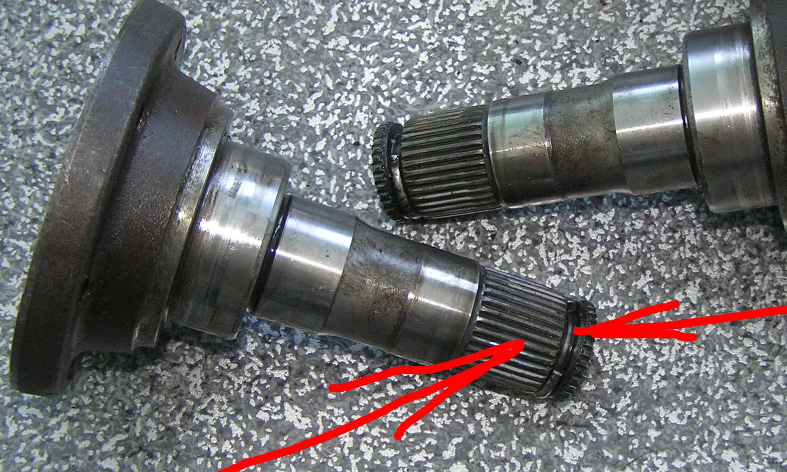

Братья!Подскажите пжл.Не могу вставить в коробку вал привода.Не до конца входит.

Ты имеешь ввиду фланец полуоси? Там есть пружинки (на фото правой красной стрелкой показано), которые должны сжаться и на месте расжаться. Резкий удар молотка через деревяшку и фланец на месте!
P1260018 01.jpg [ 239.13 КБ | Просмотров: 8900 ]
