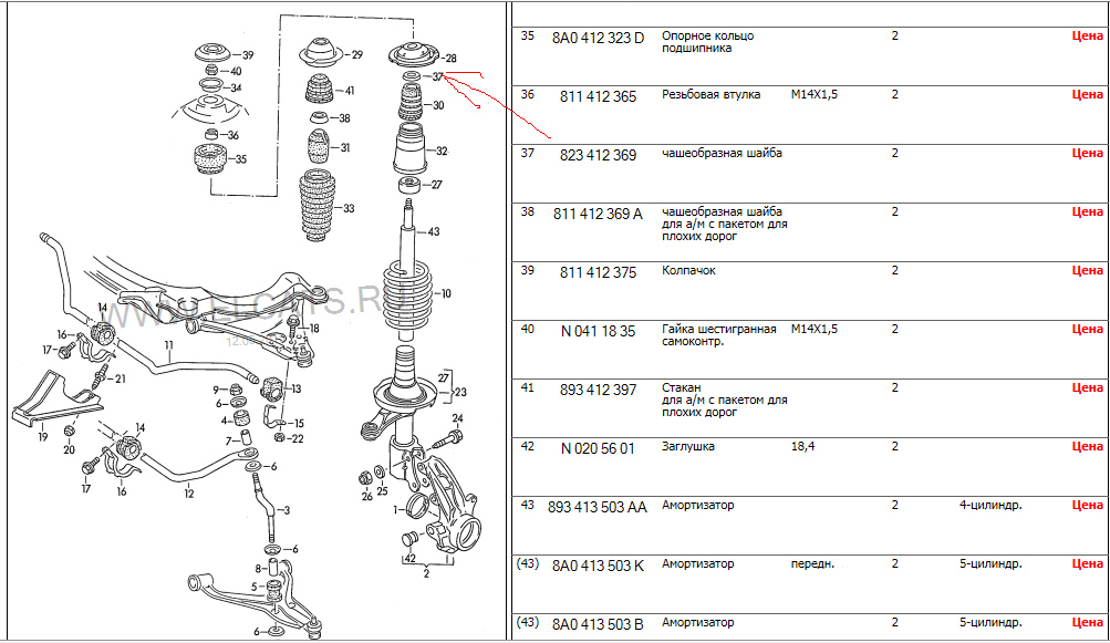

Я каябу еще не ставил (только купил и собираюсь), но обычно сферическую шайбу ставят под опорник на резиновый или силиконовый отбойник.

Я говорил про шайбу № 37. Вот хорошо Илья спросил, а то я подзабыл и не совсем так написал. Она под опорником и верхней чашкой пружины.

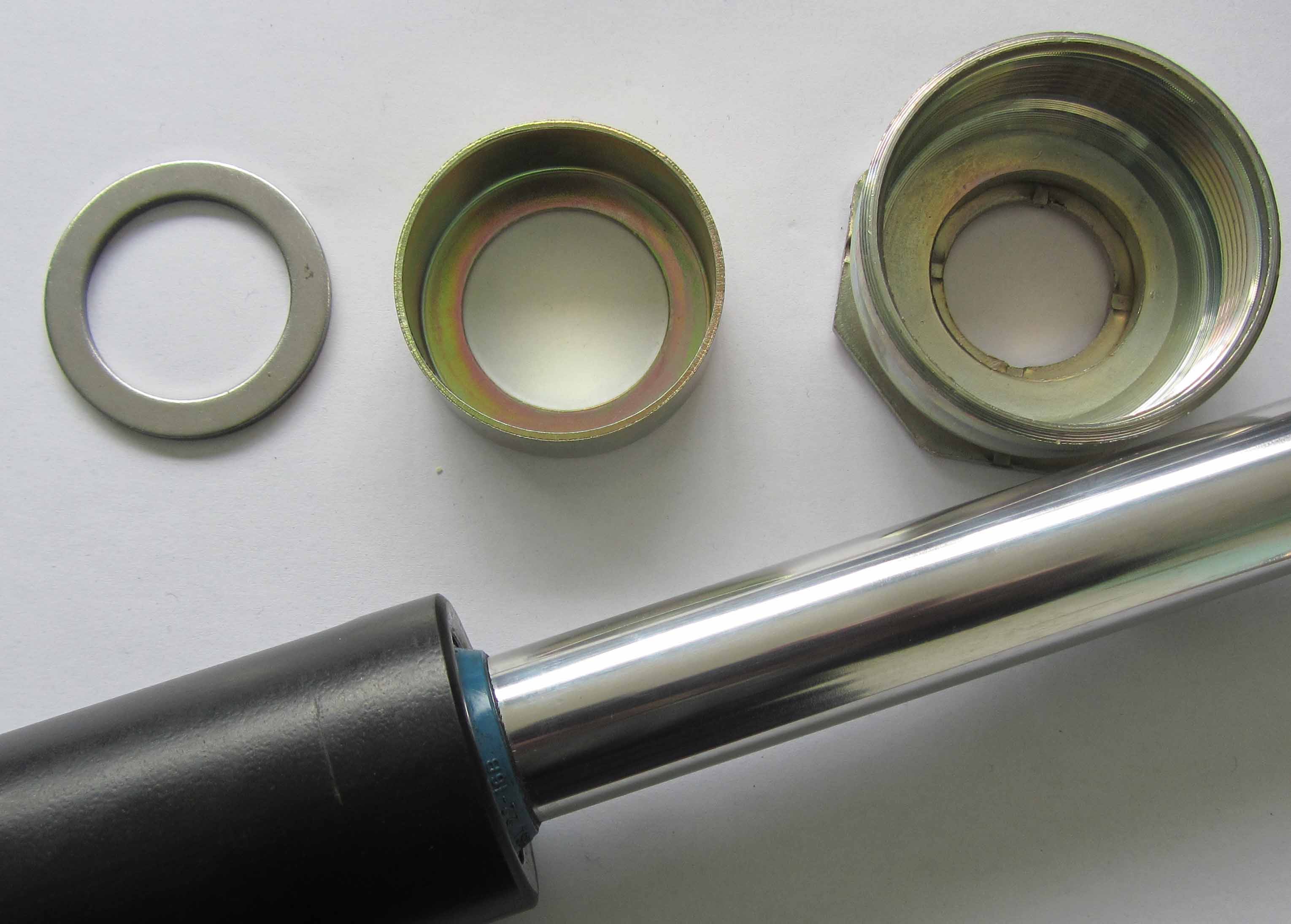

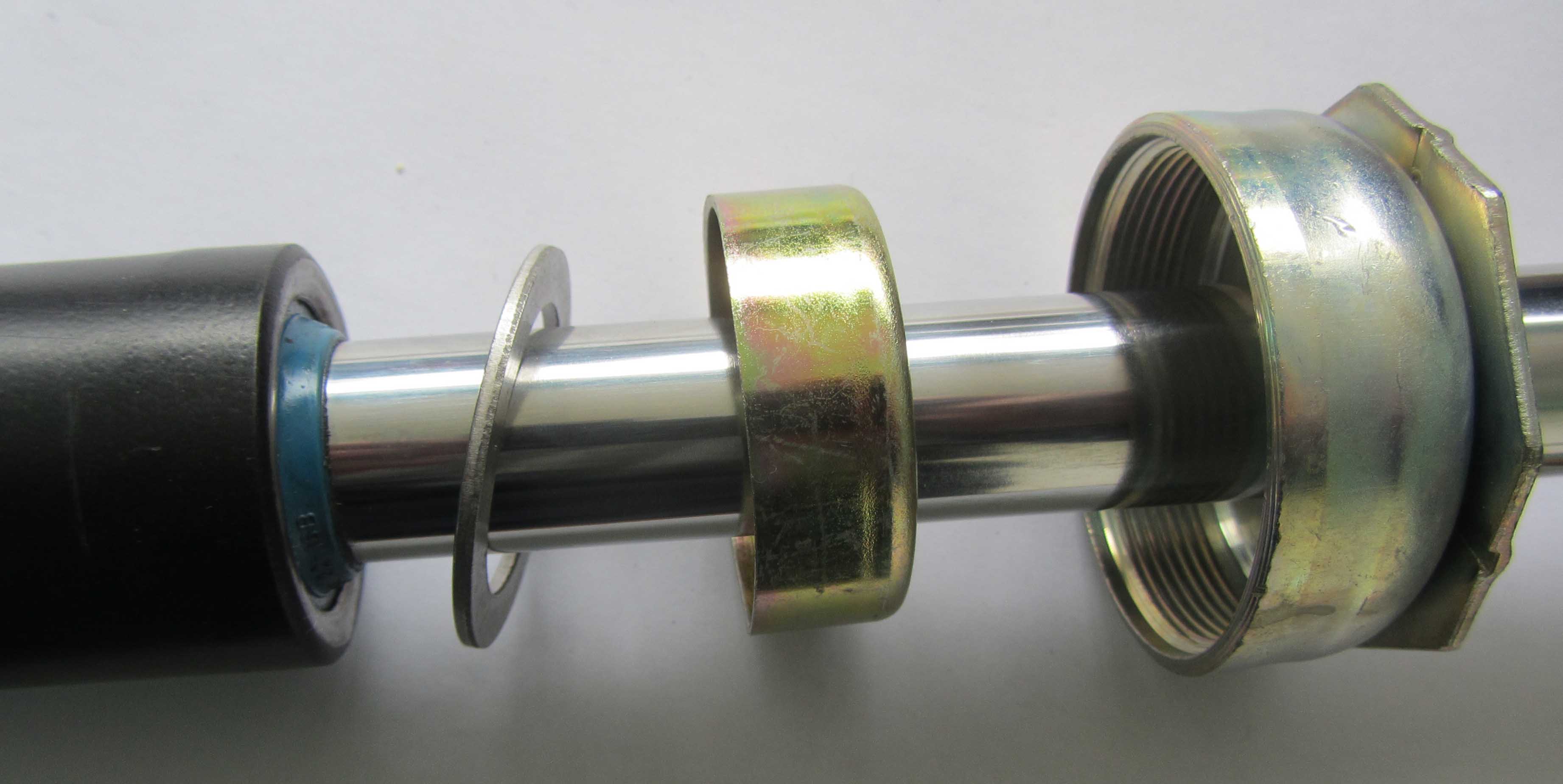

Ну вот посмотрел я свою каябу и понял о чем речь! :)

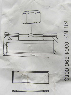

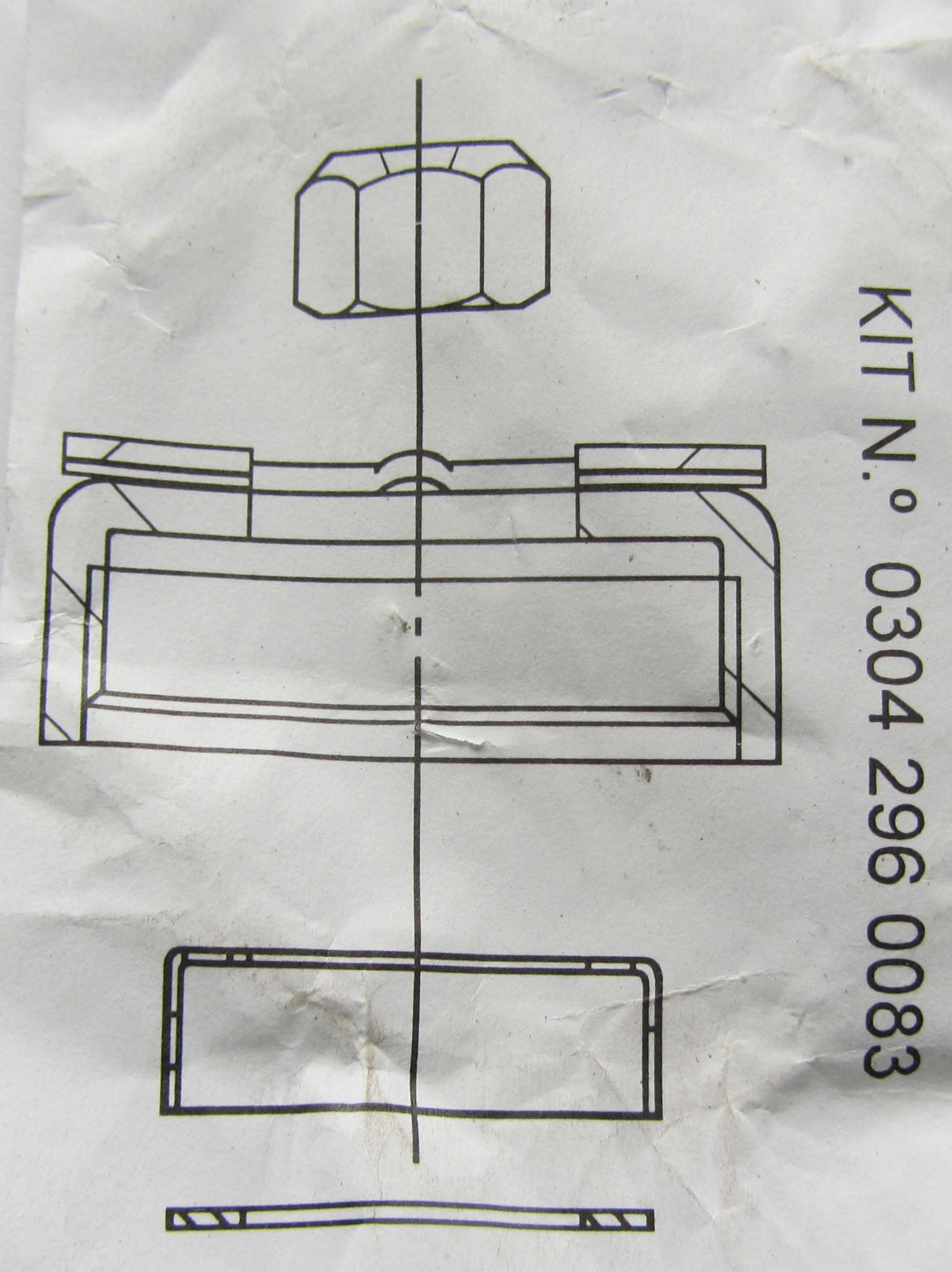

Ярослав, эти шайбы надеваются на патрон, который вкладывается в стойку и прижимаются гайкой из комплекта. Причем обычная большая может и не пригодиться, если после того как надел П образную у тебя патрон с ней выступает из стойки. Ты правильно понял - они нужны, чтобы зафиксировать патрон в стойке, чтобы он не болтался!
Не забудь в стойку налить немного масла, чтобы она не ржавела изнутри.
Вот как это выглядит. Кстати, у меня в пакетике с гайкой и шайбами лежит бумажка - фото 3
