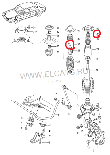

Замучился менять пыльники и отбойники на передних стойках . У кого нибудь стоят выделенные на рис. детали ? Что хоть из себя представляют ?
CImage.ashx.png [ 90.77 КБ | Просмотров: 8796 ]
#2     Re: перед 16 ноя 2017, 14:30
Сереж, поз. 29 это чуть изогнутая шайба. Называется она "чашеобразная шайба". Изгиб у нее по форме верхней чашки пружины и она плотненько ложится (вот что то подзабыл на чехол или под чехол??? вроде на шток одевается и на нее чехол, а не так как на картинке каталога... забыл уже!!!).
#3     Re: перед 16 ноя 2017, 21:29
Спасибо Валер . По каталогам она называется "чашеобразная шайба" должна стоять под опорным и над отбойником . У меня их нету по этому даже при небольших пробоях отбойник рвет вдоль на 2 части ....Валер они металлические или пластик и насколько вогнуты ( угол похож на отбойник сверху ?) . Никто их уже не продает . Может у кого валяются по сходной цене ???

#4     Re: перед 17 ноя 2017, 14:40
У меня она под чашкой стоит, и в конце резьбы штока получается упор, угол как в чашке, шайба железная
