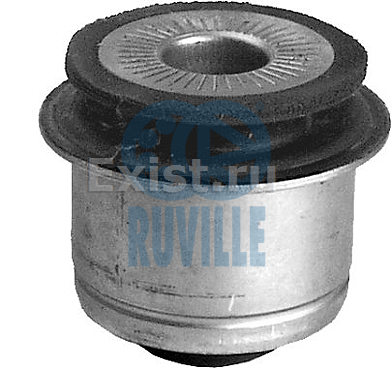

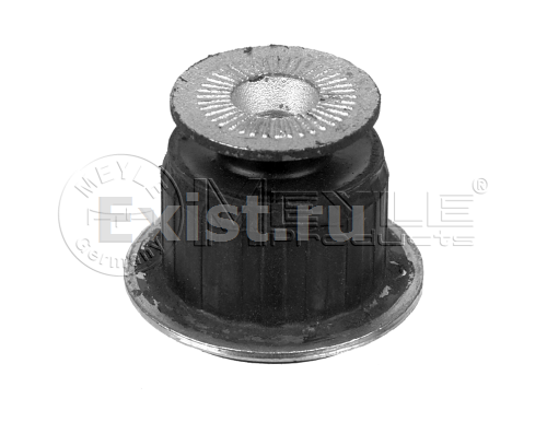

Подскажите какой стороной должен упираться к кузову задний и передний сайлент подрамника ? Так как на картинке или наоборот ?

ребрышками к кузову. они с разных сторон запресовываются.

Если как на картинках то первое фото это вариант положения для заднего а второе для переднего, задний сверху запресовывается а передний снизу подрамника.
