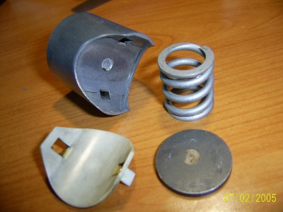

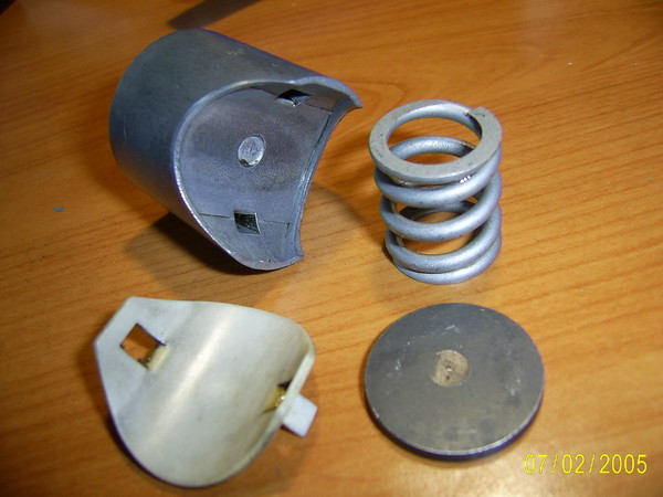

#9     Re: Рулевая рейка 10 окт 2014, 12:55
Если руль крутится тяжелее чем на классике то это ненормально, если болт на рейке закручен так сильно то прокладка которая скользит по штоку рейки махом протрется. Рейка должна легко крутиться и чуть стучать. Этот чуть - звук удара подпорного башмака в регулировочный болт при этом зазор между болтом и башмаком должен быть обязательно иначе пружина не работает и прокладка на носу этого башмака махом сотрется.
Нужно болт открутить на оборот, посмотреть как крутится руль, если легко то так и оставить.
Есть конечно доля вероятности что новая кооперативная рейка лишена хитрой обрезиненной втулки на выходе которая посредством резины как раз и может находиться в соосном положении относительно вала рейки. Тут конечно кроме как разрабатывать путем трения вариантов больше нет, тереть пока не сотрется до соосного состояния.
башмак.JPG [ 61.97 КБ | Просмотров: 7693 ]
