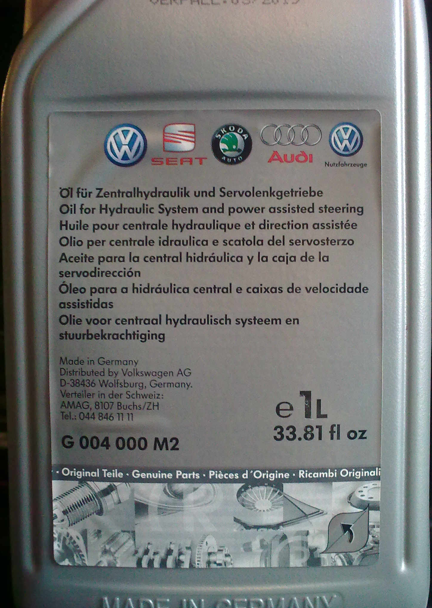

Вот и "оригинал" подъехал.

#6     Re: Жидкость для гура 23 авг 2014, 23:16
Ага, я в Голландии покупал - один в один. Должна быть отличная жижа. Успехов!

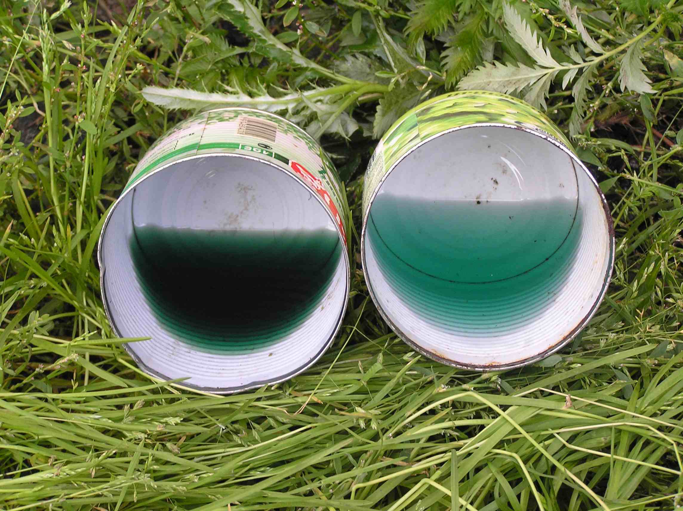

Игорь не совсем так, точнее совсем не так!!! :D ФЭБИ 6162 я не рискнул заливать - я ее купил только для промывки, а для работы залил G 004 000. Я сравнил эти жидкости по вязкости и оказалось, что ФЭБИ 6162 жиже почти в два раза да и по виду они разные, хоть и обе зеленые!
