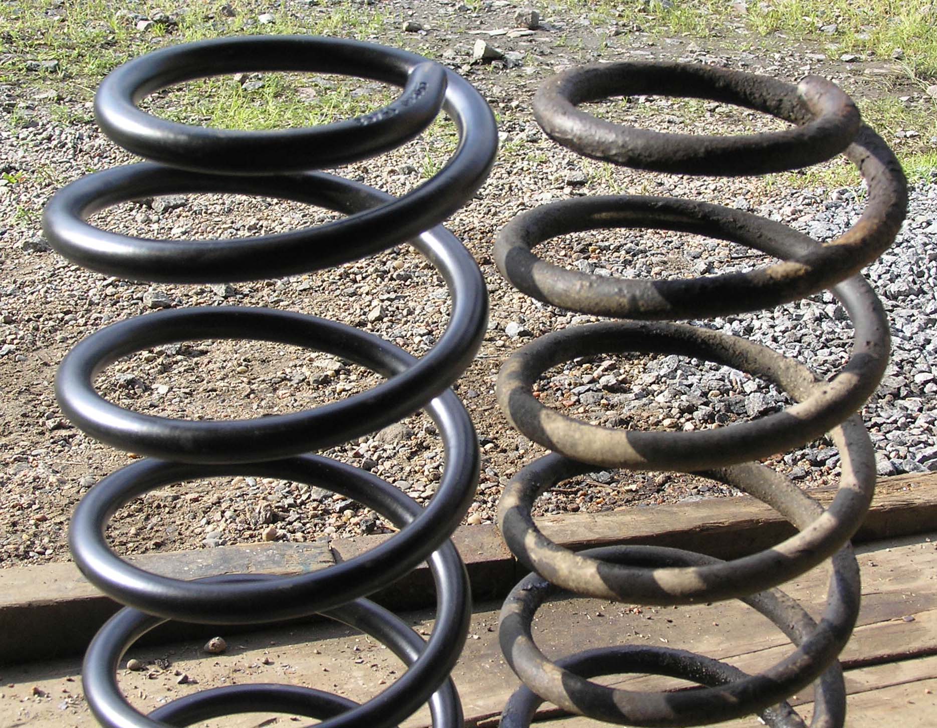

К сожалению я не измерил высоту пружин, когда ставил новые. Сейчас лопнула левая, купил новые, правда не K+F как хотел. Лежат на работе - выйду 9 -го на работу измерю.
Вот могу сравнение пружин показать : старая после 19 лет и 240 тыс.км и новая K+F. K+F отработала 7 лет и 70 тыс. км. При этом передок почти не поднялся, но пробивать точно перестало!!!
сравнение пружин.jpg [ 480.65 КБ | Просмотров: 18754 ]

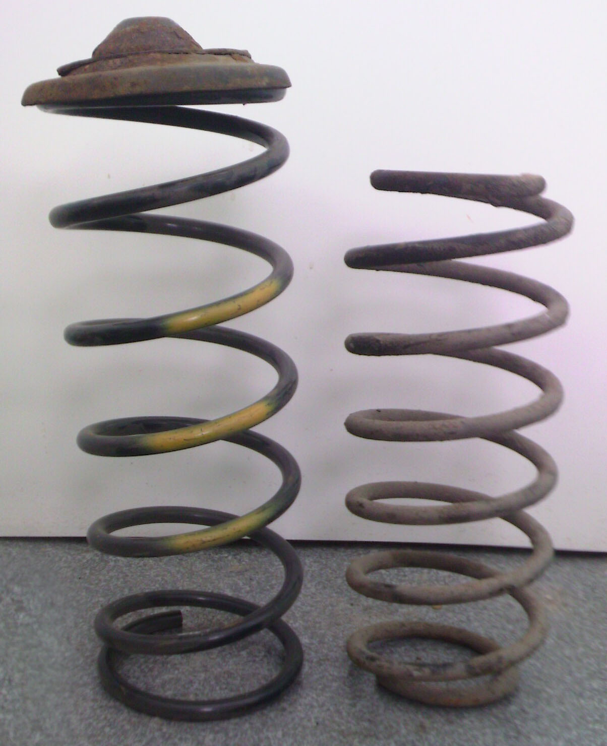

Делать из нее вездеход - глупо, т.к. она не для экстрима, лучше взять что то другое! Я понимаю, что где то дороги ну очень плохие.... да, это у нас еще надолго, к сожалению.... но, научись правильно ездить на ней - я имею ввиду проезд кочек, ям и т.д. и все наверное встанет на место! Я пересел на Авдотьюшку с Запорожца и на ней же продолжил ездить туда, куда на запоре ездил.......да не везде нормально проходил, но в 90% я там проезжал и практически не цеплял. Главное думать, когда едешь, а не лезть напролом! А сначала тоже начал.... правда не из за того, чтобы поднять, а из за того, что денег на оригиналы...., короче жаба душит.... ставил я пружины от 2110, но т.к. они цилиндрические, то верхнюю чашку нашу, приваривал к десяточной это подняло передок прилично, но именно это и еще бОльшая жесткость мне и не понравились! Так что подумай!!! Почитай форум, многие через это прошли . ;)

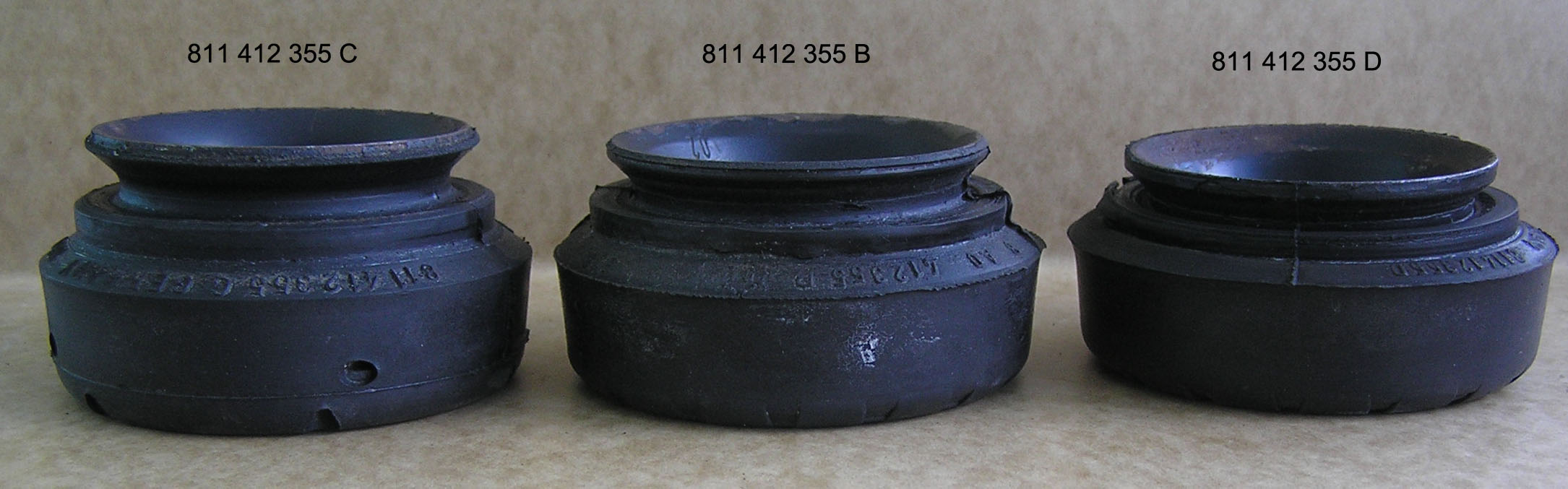

Кстати, начать можешь с наших родных опорников - они у нас разные есть...
Пружины от 2110.jpg [ 194.19 КБ | Просмотров: 18719 ]
типы опорников.jpg [ 195.59 КБ | Просмотров: 18720 ]
