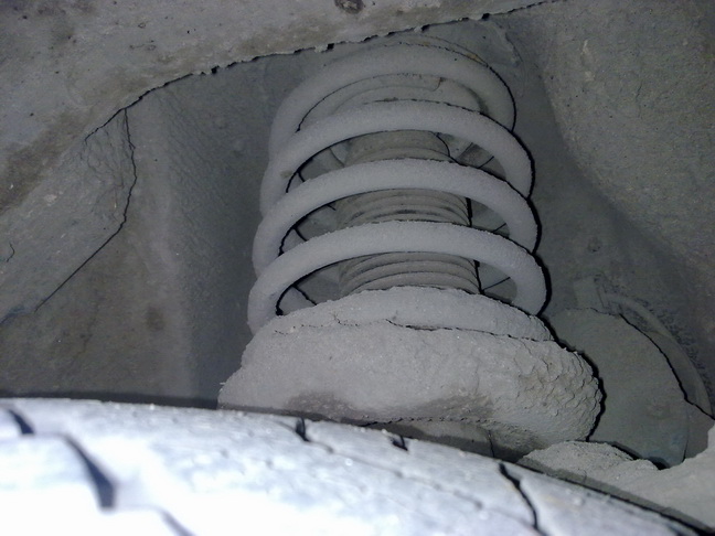

Всем привет! Пришла весна наконец то! Время приводить подвеску в порядок настало)
Решил поменять амморты по кругу, т.к. плавает уже сильно. Почти корабль...
Поставлю газмасло как на перед, так и на зад. Как понимаю, сразу покупать нужно пыльники и отбойники к ним, правильно :?:
Вопрос - менять ли пружины? Залез - посмотрел, какие то низкие они... Либо от того, что аммы умерли, либо сами они потеряли жесткость.
Не знаю, можно ли определить их по фото, но на всякий случай выложу. Если под замену, то какие лучше брать?? Стиль вождения умеренный, иногда резкий.
И еще - как проверить опорные подшипники??? Чтобы зря деньги не выкидывать или наоборот - заменить и забыть про них. И можно ли поменять сначала перед, а потом, ну через месяц например, зад?
Заранее спасибо!!!! :)

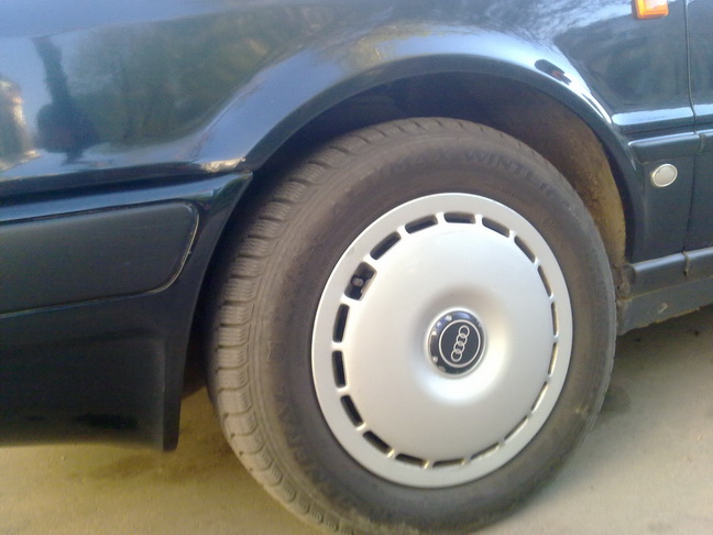

лучше сфоткал бы вид сбоку авто (чтобы видеть зазор между колесом и аркой). А так видно что отбойник не разбило (уже неплохо).

Вот в общем. При мертвых передних амортизаторах

По моему мнению,пружины еще побегают.А как аморты узнал что мертвые? потекли чтоли?
