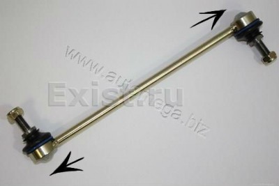

Думаю у многих есть такой неприятный не большой стук на мелких неровностях, у себя нашел. В общем ни для кого не секрет, что стойка стабилизатора проверяется не совсем так, как шаровая или наконечник, поясню, шаровая и наконечник рулевой проверяются на тугость хода и люфт вверх вниз. А вот стойка стабилизатора это нечто :), ко всему перечисленному добавляются еще верхние точки (фото) и вот самое интересное, когда так проверяешь, то не должно быть стука, под эти параметры подошли только полимерные все остальные стучат, как в барабан.

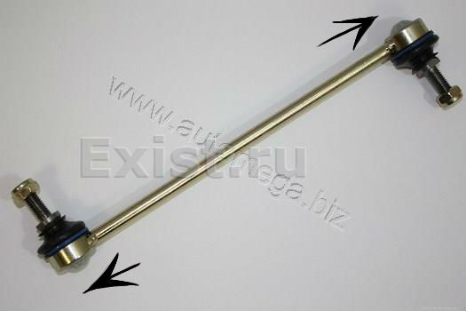

#3     Re: Не большой стук на мелких неровностях 01 май 2014, 16:27
Стабилизатор поперечной устойчивости тянет вниз, а стойка вверх, вот и получается, стабилизатор работает на разрыв или на сжатие. Как показано на фото. Нашел в гараже родной стабилизатор, так у него очень глухой звук, как по пластику стучишь (жаль только один). На мой взгляд, лучше было на предыдущей модели (В3), когда стабилизатор жестко крепился к рычагу, стучать просто нечему было.

#5     Re: Не большой стук на мелких неровностях 01 май 2014, 21:44
Ничего не придумывал, просто берешь и проверяешь на стук в верхних точках.
