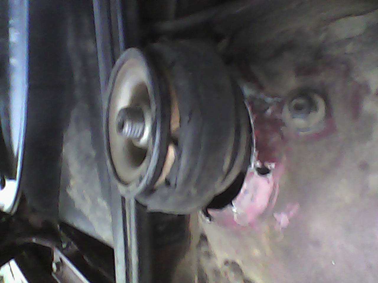

залетел видимо в яму и там вот такая петрушка(на фото) посоветуйте пожалста что можно зделать
DSC_0000034.jpg [ 88.07 КБ | Просмотров: 6428 ]

Да уж вот так петрушка!Капот не замял?.....а что новый вставить не получится или он с частью кузова вышел?

В сервис, варить заново место под опорник.

Илья, что то видимо темнишь? Тут по любому сразу должен почувствовать (если и действительно не увидеть -
Macelroy писал(а):
Капот не замял?.
) как залетел в яму..И летел то не плохо.
+1 Какие тут еще варианты могут быть? Если только сам не сварщик и голова на плечах...? Судя по фото кузов "ромашкой"разошелся...Однозначно надо будет "стягивать - усиливать". Тут сварщиков много, что - нибудь дельное подкинут на досуге.

да проблемма я в начале не понял а там ведь часть чашки выбило....аммо какие газ???

Не почувствовал как-то! Офигеть ! Снимай Подвеску,смотри что осталось от чашки опорника ,заворачивай "ромашку " и возможно придется изготовить и приварить кольцо для усиления оставшегося .

Да....а....а :shock: Тоже не помню что бы кто собщал что с переди рвало, обычно задние прорывает, а тут......

Конечно разбирать и вваривать кольцо с лепестками типа ромашки, снизу.
