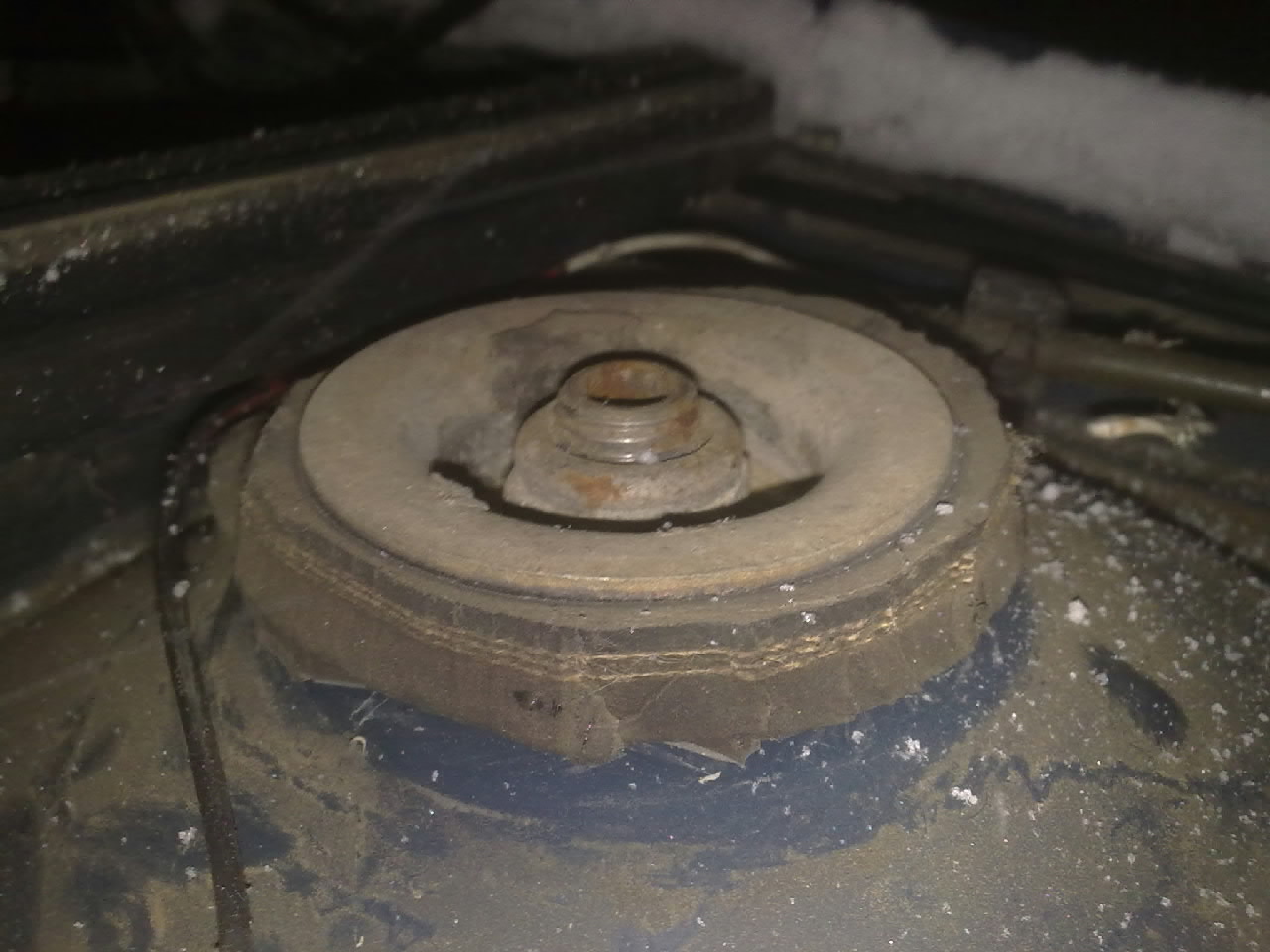

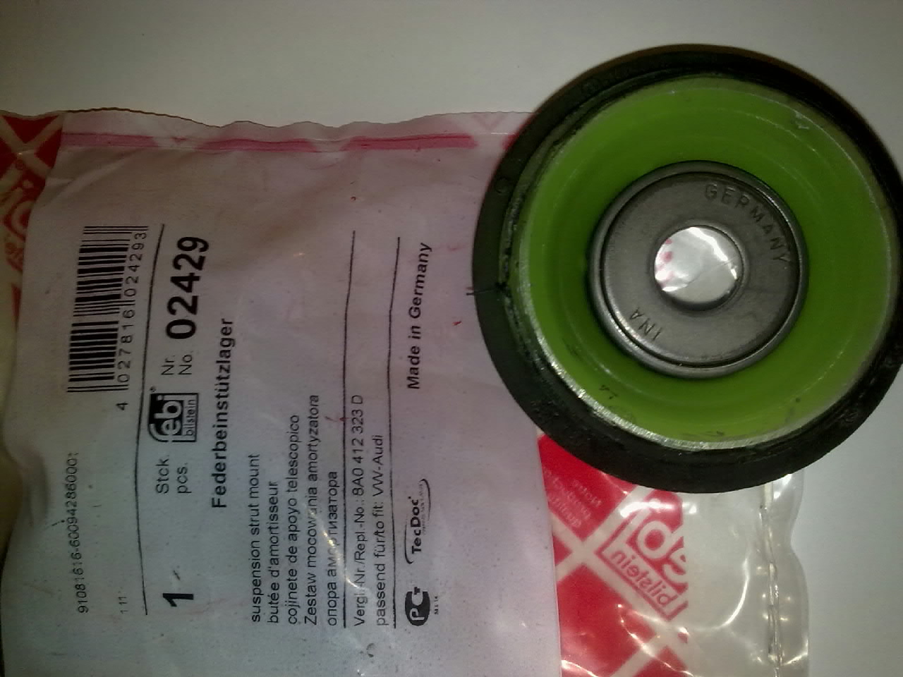

Решил поменять пыльники..и опорники до кучи (резиновый скрип при повороте руля)но с чашками намудрили думаю это тюнинг против стука я раньше внимаия даже не обращял.теперь незнаю это родные?Ато я уже взял опорники теперь не знаю подойдут ли!
Опорник.jpg [ 182.85 КБ | Просмотров: 5991 ]
Комментарий к файлу: это родные?
Чашка.jpg [ 167.63 КБ | Просмотров: 5992 ]

Зачем этот колхоз на второй фотке? Чашка должна свободно вращаться как бы. А опорники подойдут
#3     Re: Опорники 22 дек 2012, 10:59
+1
Из за этого и скрип был!
Юра не хочу тебя растраивать ,но феби плохие опорники,у них на веорхней части мало резины и по этому они постоянно будут стучать ,ну может неделю бес стука а потом начнется при езде по неровностям.я бы посоветовал получше лемфердер 1007601 ,только именно 01,с 02 уже плохие,не та резина.
#5     Re: Опорники 22 дек 2012, 13:39
Все они одинаковые опорники эти, стучать будет на глубоких ямках почти всегда, в данном явлении больше пружины влияют чем опорники.

Ну тогда и не меняй ,но судя по фото то они у тебя просевшие ,стоит резина под чашками ,а это что значит......
#8     Re: Опорники 22 дек 2012, 14:25
Коля, я бы даже сказал прилично просевшие.

#9     Re: Опорники 22 дек 2012, 14:31
Конечно менять надо ,но я бы фебовские не стал ставить,попробовать здать в магазин ,просто жалко деньги на ветер

#10     Re: Опорники 22 дек 2012, 16:21
я гдето читал что резинки для подвеса глушака ложат под чашки шоб не убивались!
