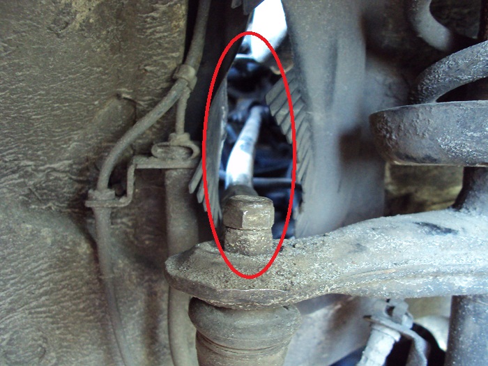

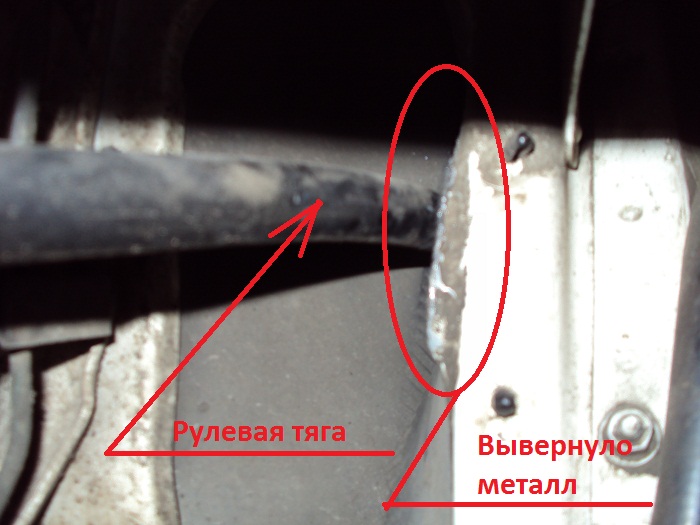

Вобщем вопрос в названии.
Недавно почувствовал что при повороте руля ощущаются как бы заклинивание последнего, потом рывок и руль снова крутится свободно. При осмотре увидел что сильно погнута рулевая тяга, она цепляет за край окна во внутреннем крыле и даже вывернула край металла в обратную сторону. Удивлению моему не было предела :shock: так как в крупные ямы не попадал, раньше такого поведения руля не замечал, недавно ездил в Крым, по пути туда первый раз и заметил такое. Снимал колесо и увидел такую муть, а раньше сколько не осматривал машину такого вроде не было, хотя в этом теперь и сам уже не уверен. Вот ломаю голову, как, когда, :?: :?: :?: . Ничего такого что бы могло так погнуть тягу не помню!!!
Тягу конечно поменял, так как попытка выровнять ее не дали хорошего результата. Интересно ваше мнение??? У кого было подобное и при каких обстоятельствах???

#2     Re: Как могло так согнуть рулевую тягу 22 окт 2012, 23:33
Ну что тебе сказать, если бы была правая, то она там специально выгнута, а вот левая должна вроде прямая быть!

#3     Re: Как могло так согнуть рулевую тягу 23 окт 2012, 00:26
А рулевой наконечник не меняли на СТО или еще что нибудь,связанное с его доставанием?
А то могут погнуть,когда пытаются ломиком дать нагрузку при выбивании наконечников.

#4     Re: Как могло так согнуть рулевую тягу 23 окт 2012, 09:47
Цитата:
[bgcolor=rgb(246, 246, 246)]А рулевой наконечник не меняли на СТО?[/bgcolor]
Я думаю вряд ли, поскольку навинчено 2 гайки, а на сервисах таким не занимаются, это мог сделать только хозяин. Моя версия произошедшего-это небольшое дворовое ДТП. К примеру, девушке только подарили права, и разворачиваясь во дворе неправильно оценила дистанцию/перепутала газ с тормозом, в результате чего "боднула" машину Юрия в колесо. Испуг, сопли, на вид вроде всё цело, села в машину и уехала. Есть правда одно "но". Хозяин сразу бы заметил неладное по изменившемуся положению руля.
#5     Re: Как могло так согнуть рулевую тягу 23 окт 2012, 20:04
Абсолютно верно Валера, левая абсолютно ровная. Кстсти, я был удивлен что сама тяга - это трубка. Я думал это прут :shock:
Абсолютно верно, это моя самодеятельность! Рулевые меняю всегда сам!
Да наверное бы заметил, ведь погнута сильно, да машина не могла бы прямо ехать при таком схождении. Вообщем хрень его знает. Единственный случай когда я машину оставлял на СТО, это когда делали капиталку головы. Так вроде когда забирал ее ничего не почувствовал, а других таких случаев не было. Наверное чебурашка какая то завелась :D .
Скорее всего останется загадкой для меня этот случай.

#6     Re: Как могло так согнуть рулевую тягу 23 окт 2012, 22:17
А может где в бордюр уперся и подзабыл этот случай? Помню делали мне развал, и парень подъехал, говорит надо развал сделать, тягу поменял, а старую погнул неудачной парковкой.
#7     Re: Как могло так согнуть рулевую тягу 24 окт 2012, 19:15
Вобщем больше наверное высказываний не предвидется, всем спасибо. После многих раздумий пришел к такому выводу.
Все таки скорее всего я уже купил машину с погнутой тягой, изгиб очевидно был не очень сильный, и я его и не заметил так как было много других проблем по машине, которыми я и занимался. Да и внешних проявлений не было. Далее потихоньку тяга продолжала гнуться, все таки дороги у нас не супер, иногда гоняю и на мелкие ямы уже просто не обращаю внимания, прокатил то уже более 25 тыс (чуть больше года как купил). Илья, может где и бордюр был (разве все упомнишь). Вобщем когда уже начало цеплять за кузов, вот тогда я только и заметил это! Другого обьяснения сам для себя не нашел !

#8     Re: Как могло так согнуть рулевую тягу 24 окт 2012, 21:28
я тоже покупал машину с погнутой тягой,решил купить пару новых и тем самым убил двух зайцев наконечники поменял и сайленты в тягах
#9     Re: Как могло так согнуть рулевую тягу 24 окт 2012, 23:02
Ну, почему же, Юра !? Сейчас я тебе расскажу как всё было.
Bazzai писал(а) :
[quote3=Bazzai,http://forum.audi80.ru/viewtopic.php?p=92796#p92796] Помню делали мне развал, и парень подъехал, говорит надо развал сделать, тягу погнул неудачной парковкой.
Так вот. После того, как ты машину оставил и ушел, на СТО приехал один парень с гнутой тягой. У него на этом СТО знакомый работает. Новую покупать жаба душит. Да и зачем, если у тебя нормальная ! Операция заняла 20 минут. :lol: А ты голову ломаешь.
#10     Re: Как могло так согнуть рулевую тягу 25 окт 2012, 02:38
Вполне реально что так все и было.
