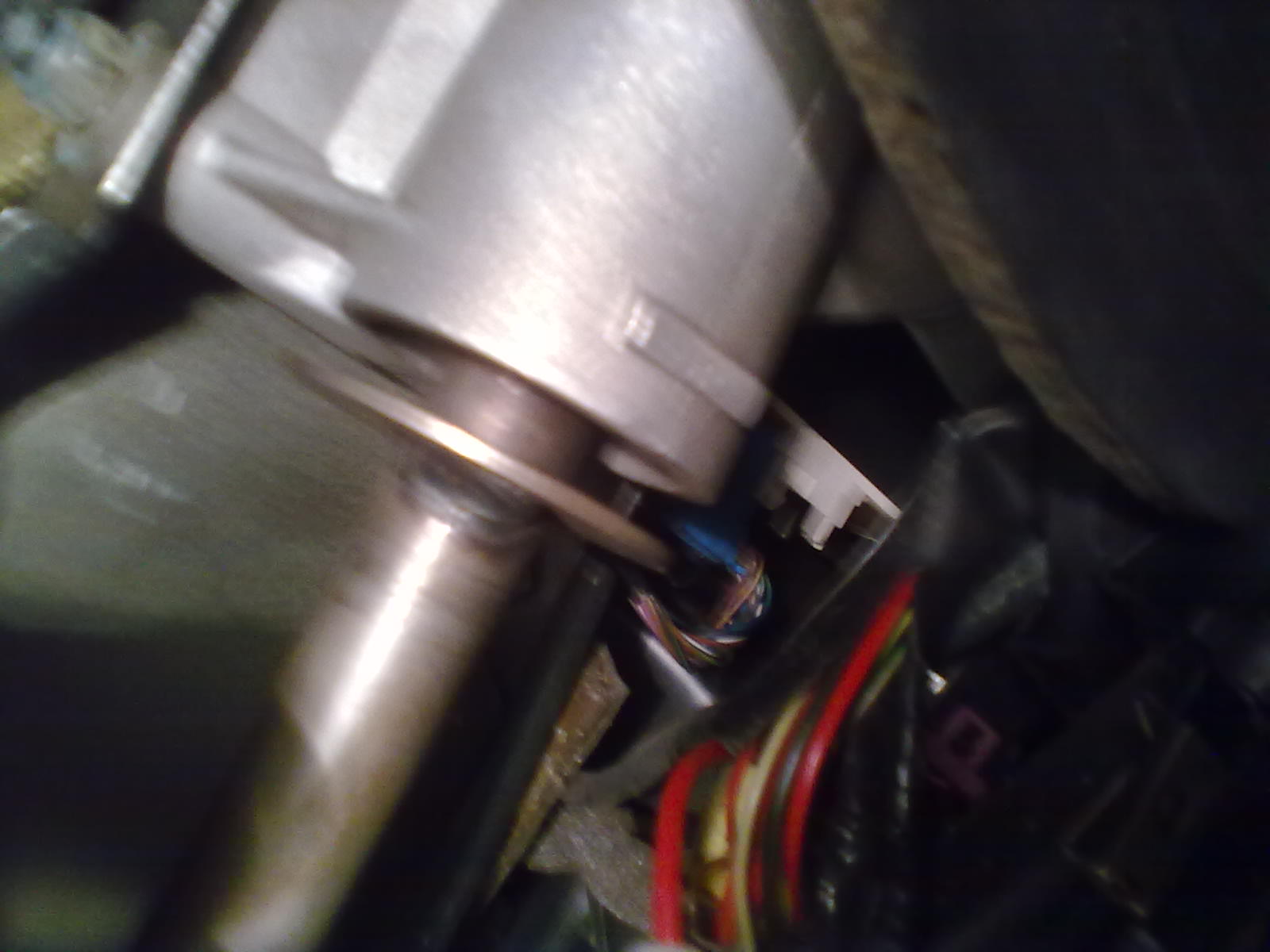

Всем привет. Сегодня менял личинку замка зажигания, всё сделал без проблем, но в процессе сборки-разборки обратил внимание на 2 детали. Фотки прилагаются. На нижней фотке видно что есть большой зазор между большим кольцом на валу и корпусом вала(не знаю ка правильно назвать-это та штука,куда вставляется замок зажигания. К сожалению,до разборки не видел какой был зазор. Вот думаю, у всех ли так и чем это вызвано?

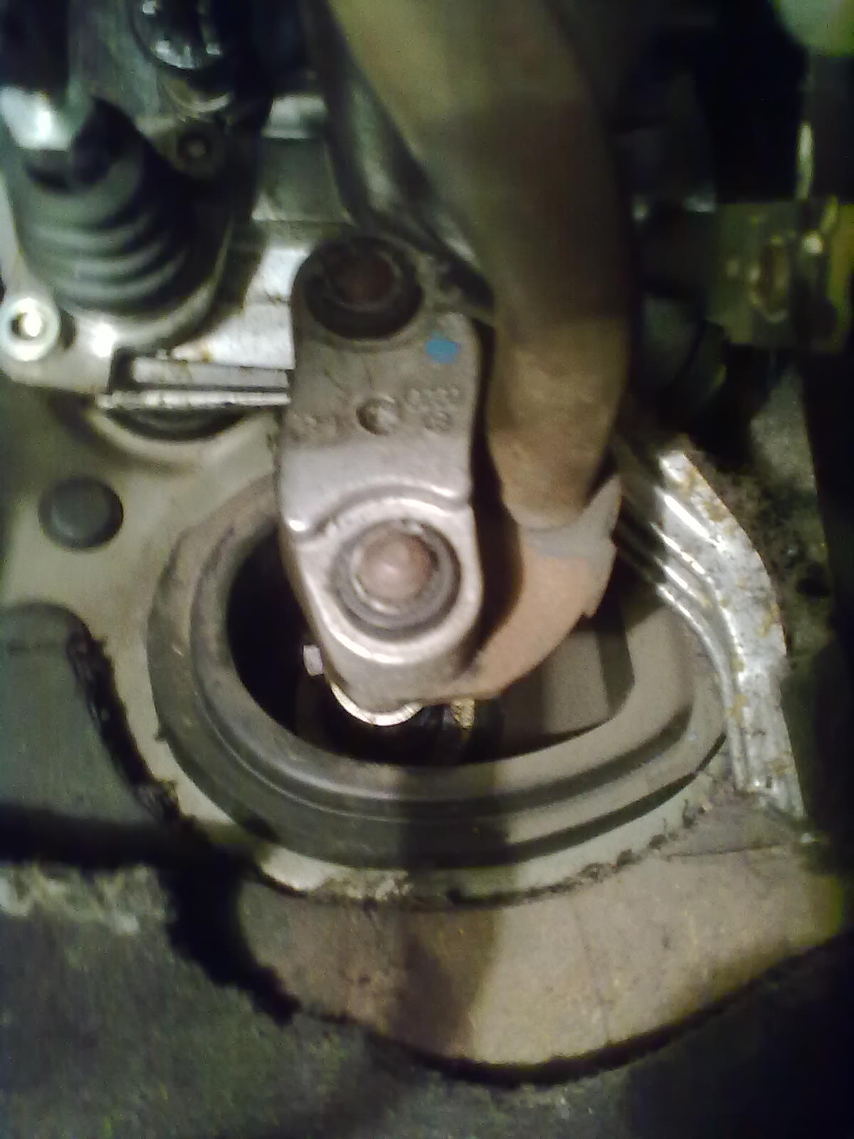

Второй вопрос по верхней фотке. Как должен крепиться конец рулевого вала к этой, не знаю опять как назвать, детали с отверстиями. у меня просто два штыря вставляются в эти пластиковые втулки, и причем извлек я эти штыри оттуда без проблем. Я думал там хотя бьы резьба должна быть,чтобы гайками крепить их друг к другу. Извините, наверно путано всё объяснил, жду ответов

Что касается первого фото-все правильно-никаких там гаек быть не должно-просто так одевается-вчера рейку себе менял,с этим же столкнулся.

На первом фото показано разъемное соединение, оно при дтп не дает выдавить колонку в салон попросту рассоединяется. На втором фото та самая шайба которая не даст валу выйти в салон валу. Все это сделано для безопасности водителя. руль ну ни как не сможет сдвинутся с места.
