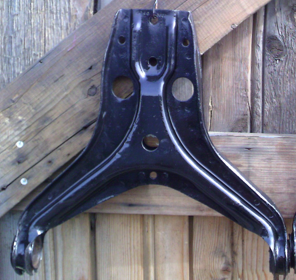

Для начала всем здрасте. сто лет на форуме не был. дорвался!!! вот задумал поставить рычаги с шаровыми от В4. подвеска у меня образца 91г. со стойками стабилизатора (длинными) шаровые у меня на 19. машина с гуром. может кто делал уже так. не нужно ли что еще менять. в общем прошу совета. причина установки в том что В4 рычаг прочнее и стабильнее при торможениях и разгоне.

Саш, а каким образом ты собрался это сделать? Ведь рычаги на В3 и на В4 разные по геометрии !?

по форме разные, это да. но подрамники то одинаковые. тока у В4 нет кронштейнов под двигло. или я не прав. да и шаровая на В4 рычаге назад повернута. геометрически должно подойти. вот не уверен я , вот и спрашиваю. а так хочется!!!

#6     Re: рычаги В4 на В3 20 мар 2012, 19:53
не знаю...там на рычаге такое смещение... чем ты его выберешь?

#7     Re: рычаги В4 на В3 20 мар 2012, 19:57
там шаровая смещена
http://www.exist.ru/Parts/Default.aspx? ... =386941052
#8     Re: рычаги В4 на В3 20 мар 2012, 20:16
Den261 писал(а) :
там шаровая смещена
Денис, так у нас она тоже смещена вперед..., а на В4 она получается и до середины рычага не дотягивает...
Так кастер сильно увеличится...,хоть это и не совсем плохо. но если много, то это не здорово - будет как у Мерса...

#9     Re: рычаги В4 на В3 20 мар 2012, 20:33
мне тоже кажется смещение шаровой незначительное и она будет не по центру,а значит и не подойдет,но это чисто мое мнение,а так если бы у меня был рычаг от б-4,я бы взял поставил и посмотрел как он встанет
#10     Re: рычаги В4 на В3 20 мар 2012, 20:35
Это конечно, только надо 2 рычага в сборе и на стенд сходимости - там все ясно станет!
