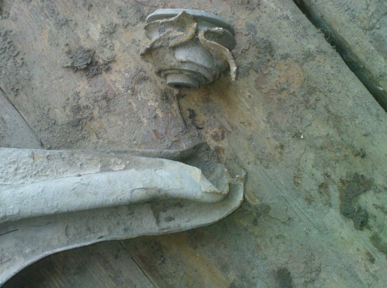

вообщем сегодня подъезжаю к дому и недоехав 10 метров скрежет такой непонятный....выхожу,смотрю колесо правое назад ушло до крыла...заглядываю под колесо, а там рычаг обломило у переднего салентблока....дотолкал машину к дому, закрыл и пошел домой......а самое обидное, что купил 2 рычага,4 салентблока,2 шаровые и завтра собирался на яму в гараж ставить,но.....хорошо хоть не на скорости
чего теперь делать-не знаю...на земле рычаг не снять.....а так ехать нельзя....остается только эвакуатор....или как-нибудь зафиксировать можно и доехать потихонечку???

короче друзья помогли с эвакуатором...затащили ее,а потом прямо с эвакуатора в гараж спустили...поднял морду на козлы,завтра буду смотреть..оторвало переднее ухо и на подходе заднее...и еще когда на эвакуатор поднимали масло с коробки текло....сейчас темно завтра смотреть буду...
а вообще она может мне сегодня жизнь спасла,потому,что оторвало ,когда к дому уже подъезжал и скорость была 5 км\ч, а еслиб на 70,80,90......ну ладно,завтра с утра приступим к операции :)

Честно говоря не представляю себе, что должно произойти, дабы начало рвать рычаг. Там часом криворукой сварки не было?

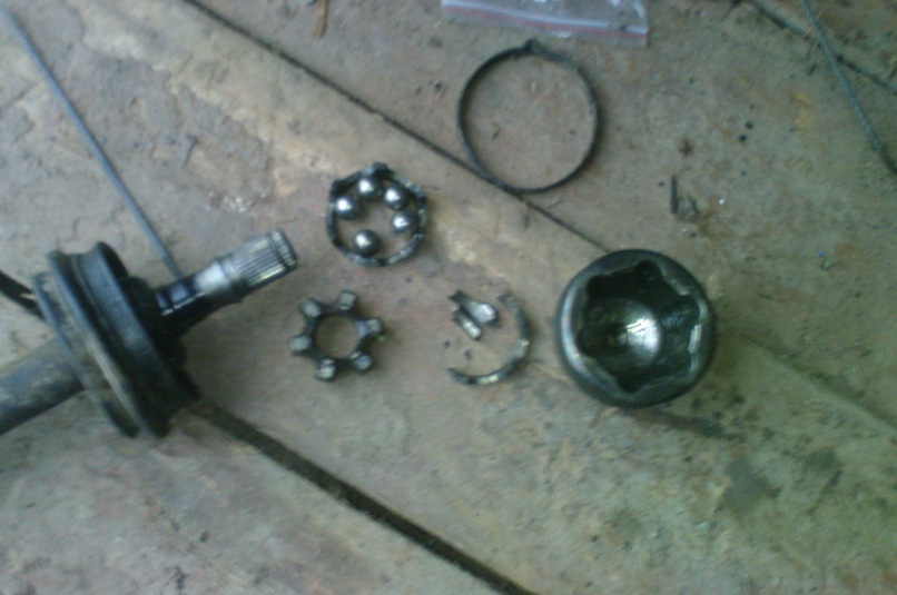

в продолжение темы. сегодня начал менять рычаг...все прикрутил начинаю вставлять палец шаровой,а у него диаметр меньше чем у старого...поплевался поставил старый...все закрутил,опускаю машину...выезжаю из гаража и дикий хруст и машина встает...поднимаю домкратом,снимаю колесо и смотю наружный ШРУЗ рассыпался..снимаю все это дело и наблюдаю
обойму разворотило так,что кусочки не все нашел....
чего теперь делать???покупать полуось б\у или ШРУС наружный искать??
Комментарий к файлу: а это что осталось от рычага

Да ..........Серега :( , видно когда ламонуло рычаг, и ШРУС тебе порвало, ну проехал три метра и он того....! Я бы еще и внутренний проверил на всякий случай!
#9     Re: оторвало рычаг 30 окт 2011, 19:09
еще и масло с коробаса вытекло....еще и на масло попал(когда утром пришел и начал смотреть под машиной откуда текло,то увидел что от коробки выдернуло внутренний ШРУС)когда поставил рычаг вставил и забил его на место..а наружный был уже видимо мертв :cry:
#10     Re: оторвало рычаг 30 окт 2011, 19:13
А зачем полуось покупать?. Посмотри состояние шлицов. Погнуть его наврятли могло, хотя проверить не помешает. Новый шрус по любому надо брать.
