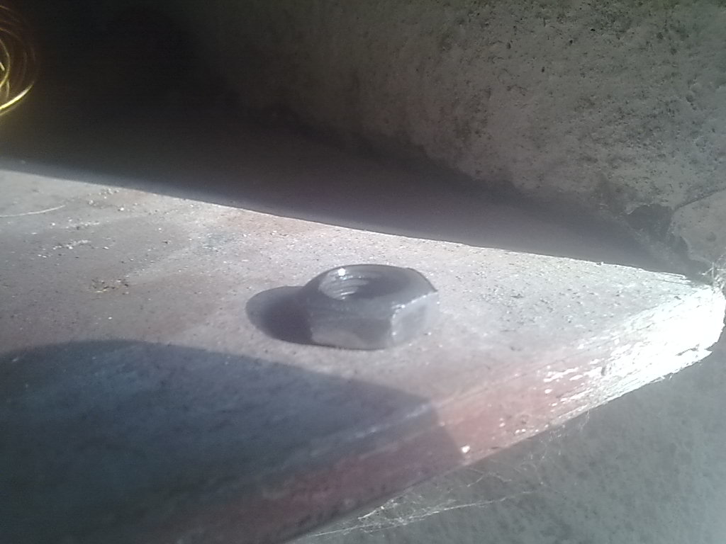

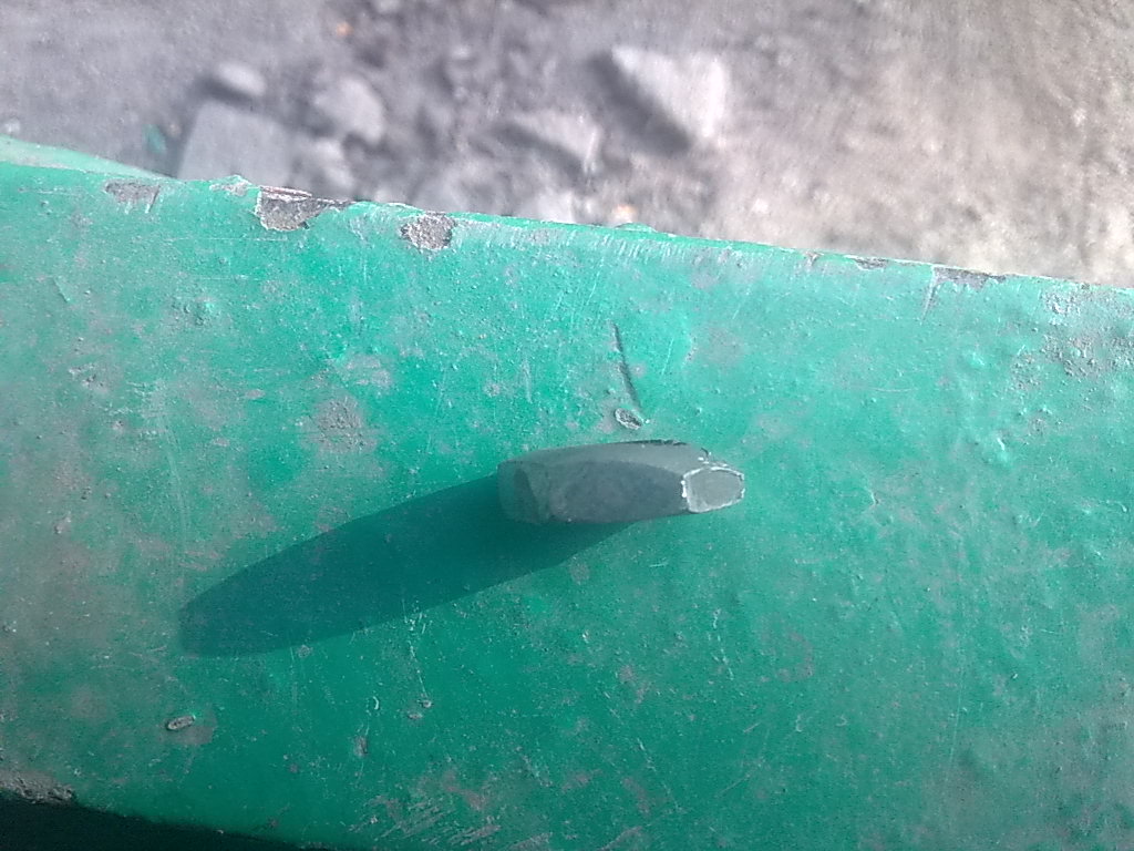

месяца 2 назад на мелких кочках появился стук сзади ,он то появлялся то нет.после ряда проверок и размышлений пришел к тому что стучит задняя стойка амортизатора,когда снял с неё колпачек то увидел что две законтренные друг на друга гайки отходят от шайбы на 5-6 мм..открутил обе гайки и увидел вот такую картину (на фотке). был удивлен насколько съело нижнюю гайку об шайбу.подтянул новую гайку к шайбе и законтрил.правильно ли сделал?может надо было перебрать всё что находится на этой шпильке и снизу тоже?
Сереж, первую фотку не понял - что это такое?
А то что гайки доворачивать пришлось - это на пару дней! Это выработка резинок уплотнения!!! Я сделал втулки вовнутрь, чтобы эллипсы убрать...поездил, так теперь снова застучало...полез, а там так же пришлось затягивать на толщину гайки...подтянул, но на пару дней... опять стучат! Надо что то придумывать с резинками!!!!!!!!!!!!!!!!!!!!
#3     Re: стук сзади слева 17 сен 2011, 05:18
Валерий это съеденная гайка сбоку сфотана,просто сфотал на зеленом фоне ворот.
#4     Re: стук сзади слева 17 сен 2011, 11:05
:D :D :D А я голову ломал, что это...слепой...???!!! А обо что она так стерлась?
#5     Re: стук сзади слева 17 сен 2011, 15:38
об шайбу которая лежит сверху на резиновом бублике в чашке в багажнике.был люфт 6-7мм.вот и раздолбало гайку.
#6     Re: стук сзади слева 17 сен 2011, 22:22
:shock: :shock: :shock: дааааа, я тоже после последней доработки этих резинок, путем завтуливания трубочками (чтобы убрать эллипсность дырок в резинках) езжу и думаю, что решил надолго....фиг...скрипеть начало снова...долго не лазал...залез, а там также миллиметров по 5 гайки подтянул...правда теперь они уперлись в мои трубочки...короче надо резинки менять..., но они стоят по 230 руб/шт....обалдели совсем...на оба аморта надо 1000 р....ну я пойму сальник или подшипник, а тут резинки!!!!!!!?????????????? Жаба душит, но если не придумаю колхоз - придется покупать... :( :cry: :cry:
