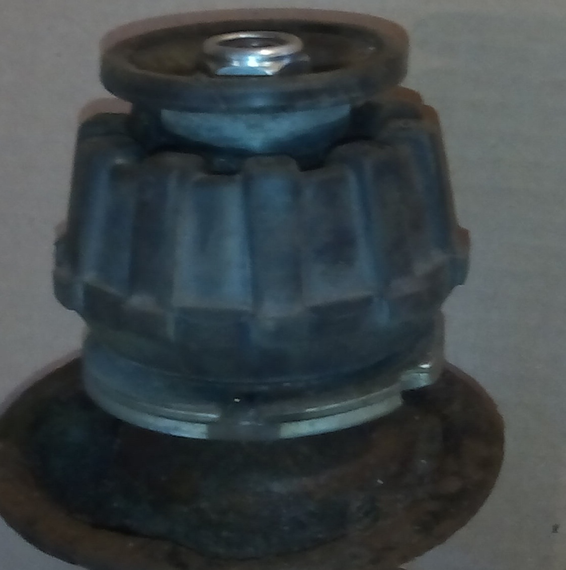

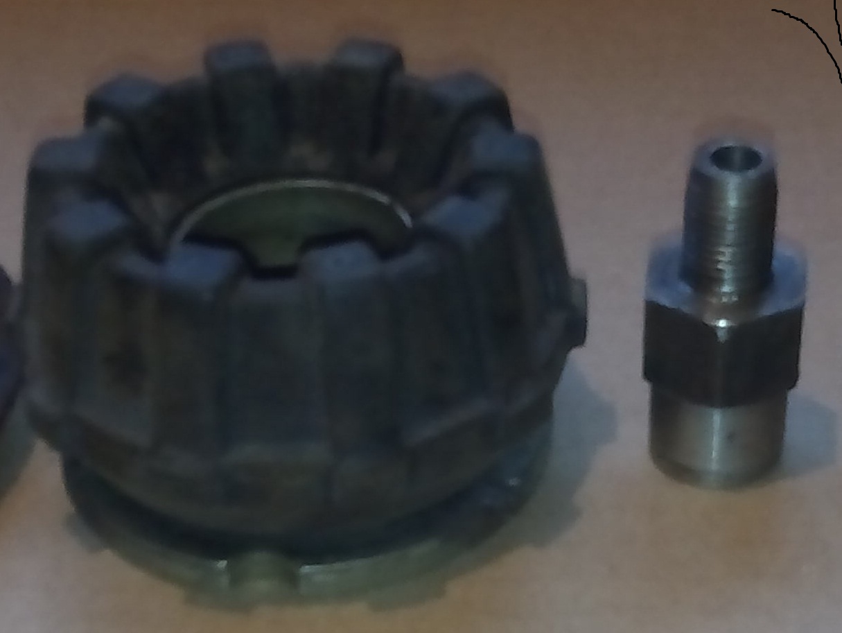

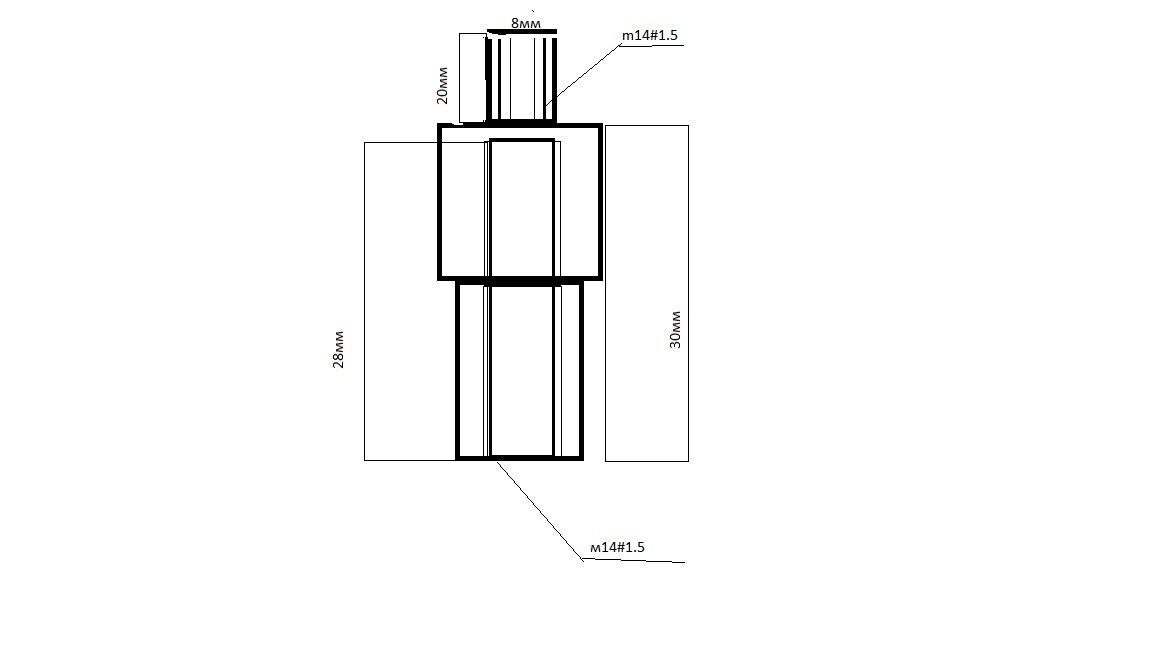

1.Сбиваем обичку с опорника ВАЗ. 2. Вытачиваем из шестигранника на22 наставыш на шток. 3.Собираем все в кучу. Результат: пропал стук, передок поднялся на 3см.

Ну и плавать авто стало сильнее, т.е. и без того не столь идеальная четкость управления стала еще более размытой.

#3     Re: Установка опорников ВАЗ 2110 28 окт 2015, 21:52
Да вроде не заметил такого. Нормально рулится.

#4     Re: Установка опорников ВАЗ 2110 29 окт 2015, 07:49
Вот когда этот наставышь раскрутится ,вот тогда будет проблема .
