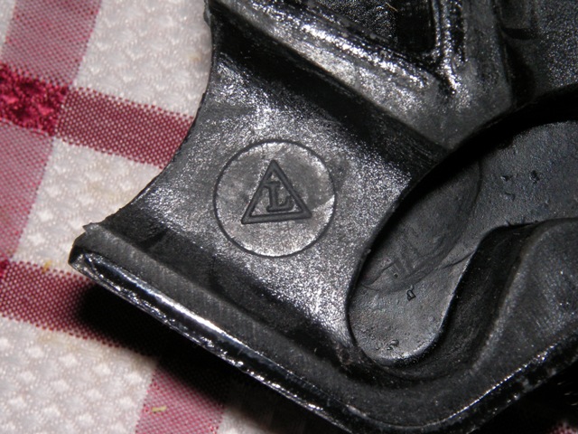

Надо смотреть на логотип если в треугольнике сова то это произведено на заводе в Германии если буква L, то как минимум Бразилия, и смотреть надо на самой детали , а не на коробке.
Andrey96:
Сообщений: 558
27 сен 2010, 16:39
#6     Re: Проблемы с передком Б3 25 авг 2011, 09:58
Если сова ,то Германия , если L, то только упаковано в Германии, а произведено , Бразилия, Турция или ......
Комментарий к файлу: Вот такая же сова должна быть на детали.

Я про сову уже слышал =) Но допустим на сайлентах и на шаровых эта гравировка настолько мелкая что разобрать что либо не реально.
