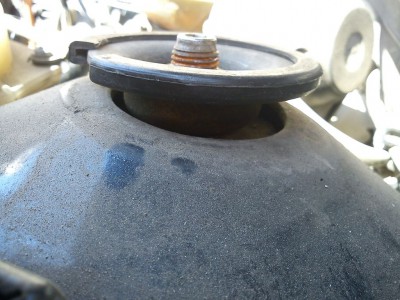

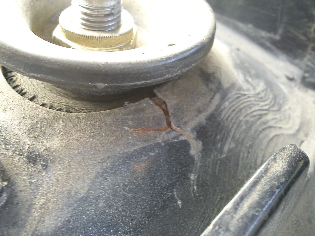

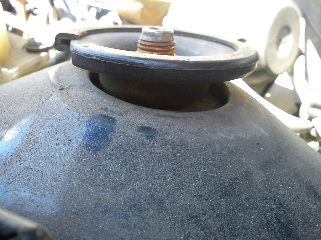

вобщем случайно увидел такую картину.... (фото)
что с ними делать? под замену? + еще стакан лопнул :shock: :shock: :shock: :cry: :cry: :cry:

#2     Re: что стало с стойками?????????? 21 апр 2011, 12:07
Судя по фото можно сказать что опорники у тебя убиты в хлам!Трещинки на резине опорника говорят о том что им сто лет в обед,значит скорее всего и аморты тоже мертвые,а отбойников может быть и вовсе нет :shock:
Как подвеска,не стучит? :)
#3     Re: что стало с стойками?????????? 21 апр 2011, 13:45
ну я менял стабилизаторы стойки и шаровые только.... до замены гримела, сча тихонько ведет себя, но быват в глубокую ямку вскочишь, стукнет...и походу из-за этого как я догадался :cry: :cry: :cry:
П.С. они так и должны стоят не вплотную к стакану?

#4     Re: что стало с стойками?????????? 21 апр 2011, 14:10
Не в плотную. Зазор должен быть. Около 1 см. Криво у тебя стоят это факт. У меня чуть меньше при вывернутом руле
#5     Re: что стало с стойками?????????? 21 апр 2011, 14:16
тоесть менять опорники?
я чет думал что должно вплотную :? не правильно думал :| руль кстати вывернут когда фоткал...

#6     Re: что стало с стойками?????????? 21 апр 2011, 14:28
Как и сказали, опорники у тебя просятся под замену давно, но лично меня бы больше озодачила трещина. Помимо того, что ее надо заварить, надо еще вернуть все на место и так, чтобы небыло перекоса опорников. В противном случае подшипник в опорнике будет ходить очень мало

#7     Re: что стало с стойками?????????? 21 апр 2011, 14:32
На новых обычно не более 5 мм,со временем конечно просаживаются.
Опорники менять однозначно,пыльники и отбойники посмотри в каком сосотоянии.

#9     Re: что стало с стойками?????????? 21 апр 2011, 15:55
Их поменять можно без гаража и ямы. Нужны только ключи (особенно хитрую "головку для снятия амортизатора". Именно так я говорил на рынке) Там хитрая резьбовая втулка с двумя прорезями по краям. Плюс 6тигранник на 6 или 8 помоему. Стяжки и домкрат. Главное следить чтобы шток амора не упал иначе его будет тяжело достать. Тоесть этим методом можно и стойку не снимать. Домкратишь, снимаешь колесо, подкладываешь под стойку кусок бревна, опускаешь немного домкрат чтобы пружина сжалась, накидываешь стяжки, Откручиваешь гайку под копотом стакана, немного домкратишь, чтобы стойка чуток пошла вниз. Если не идет, руками вниз потянуть. Накидываешь эту хитрую головку на резьбовую втулку, которая держит опорник. Вставляешь 6тигранник в шток амора и откручиваешь втулку. Домкратишь на максимум и руками помогаешь стойке уйти вниз. Засовываешь руку под крыло и нащупываешь там опорник. Другой рукой при помощи 6тигранника держишь шток амора. Аккуратно скидываешь опорник и ставишь на его мето заранне положенный рядом новый. Собераешь все это дело обратно. От силы час на одну сторону. Вторая пойдет веселее=))
ЗЫ поправьте если что не так
