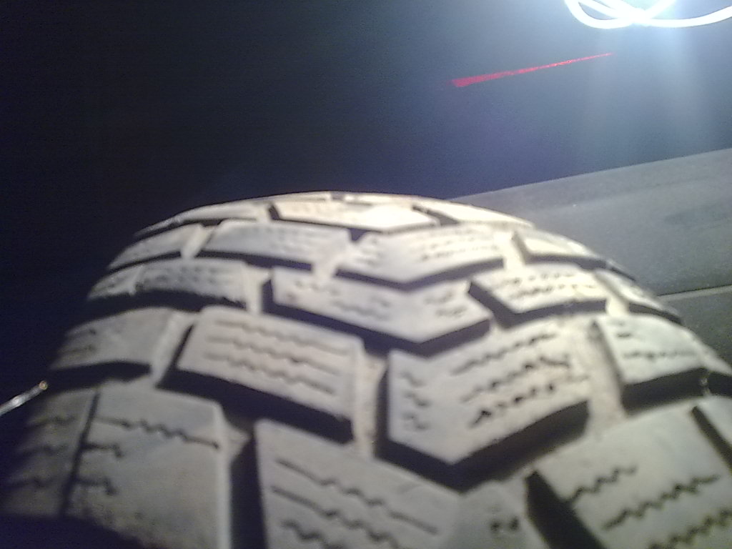

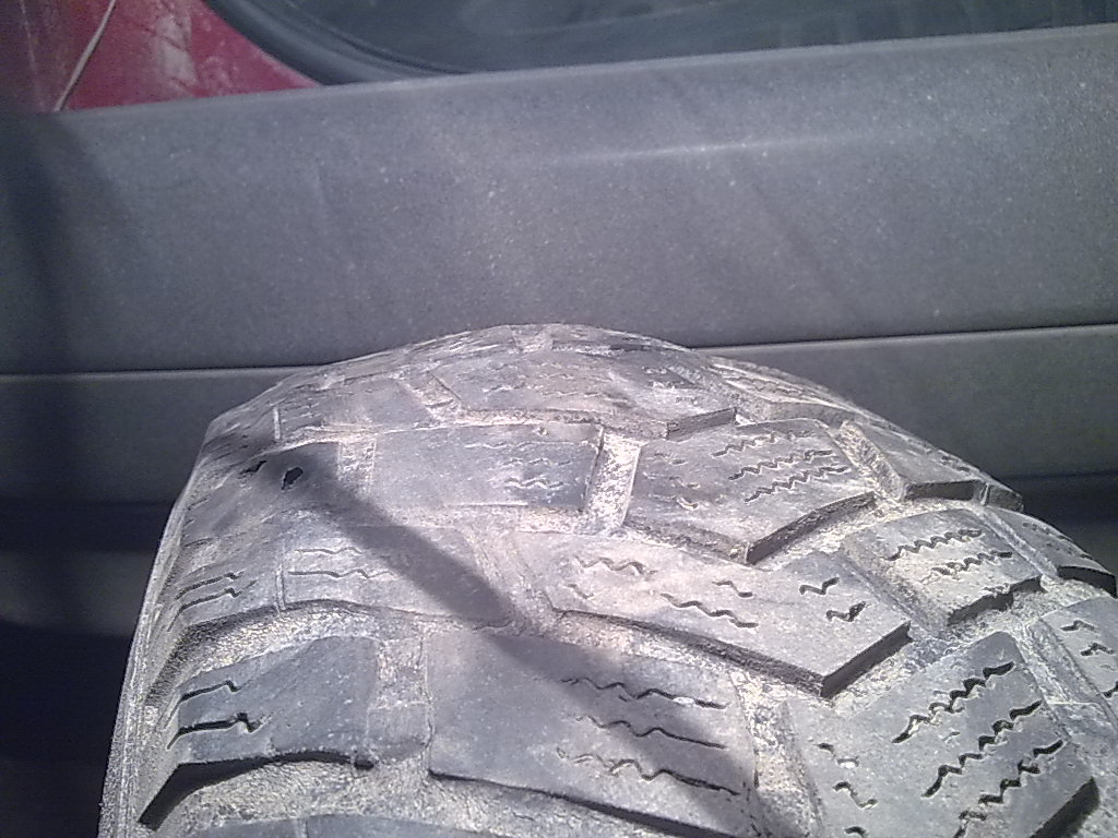

сегодня нашел причину колбасни зада---хорошая грыжа ,да еще с двумя ноздрями.оказалось все намного проще, я не с той стороны искал :roll: :evil:.
Фото358.jpg [ 91.79 КБ | Просмотров: 6305 ]
Фото357.jpg [ 168.31 КБ | Просмотров: 6326 ]
