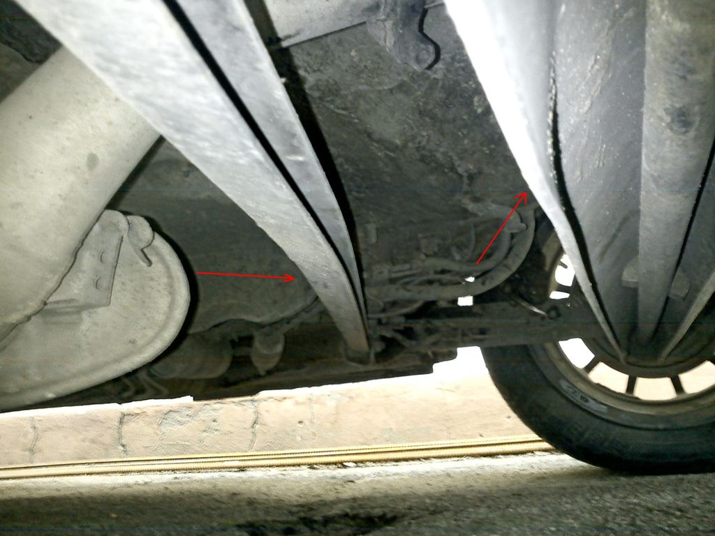

вопрос такого плана, заметил что "Поперечная реактивная штанга" (цифра 5 на рисунке) немного согнута, как будто бы удар был спереди, вот мне нитересно, онада должна же быть четко ровной, так ведь? снимать ее и ровнять? фото выложу попозже как и что у меня...
П.С. возможно из-за этого у меня колеса смещенные поближе к кузову (с левой стороны) и к бамперу (с правой стороны) вроде бы так..

вот как оно...
DSC00763.JPG [ 116.14 КБ | Просмотров: 6846 ]
#4     Re: Задняя подвеска. Поперечная реактивная штанга. 15 апр 2011, 18:12
как мне ее лучше выровнять? молотком-шмолотком? греть нельзя?
#5     Re: Задняя подвеска. Поперечная реактивная штанга. 15 апр 2011, 18:28
Греть не надо. Равнять надо на холодную, иначе спортишь.

#7     Re: Задняя подвеска. Поперечная реактивная штанга. 19 апр 2011, 05:36
У меня тож как у тебя кривая была, но я ровнять не стал, так отъездил с кривой. Метал там толстый, как получится выпрямить не известно. Машина ехала ровно, поэтому не заморачивался по этому поводу. А прямая она должна быть 100%.
#8     Re: Задняя подвеска. Поперечная реактивная штанга. 19 апр 2011, 11:56
Домкратом от балки выжми.
#9     Re: Задняя подвеска. Поперечная реактивная штанга. 19 апр 2011, 22:04
хех) не один я такой)))) впринципе у меня тоже едет ровно, никаких притензий нету, но хочется чтоб было как должно быть ;) плюс заметил давненько что колеса смещены, какое в какую сторону точно не помню, вобщем одно едет быстрее второго, типа такой штуки, думаю из-за этого! но резину не жрет задок вообще ...
не так не хочу) лучше сниму и там уж как то придумаю как выровнять...
