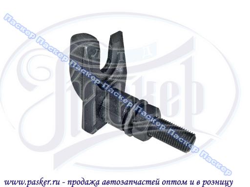

#5     Re: Съемник рулевого наконечника 24 янв 2011, 16:15
я такой купил в тазовском маге...снялись четко рулевые,да и металл вроде ничего и дешево......
Комментарий к файлу: вот такой
5765.jpg [ 21.54 КБ | Просмотров: 8392 ]

#6     Re: Съемник рулевого наконечника 24 янв 2011, 19:11
интересно... у тестя брал родной жигулёвский, так он не налазит на аудюшный проём стойки, типа на много тоньше его
#7     Re: Съемник рулевого наконечника 24 янв 2011, 19:29
Я делал сам. Ничего сложного нет. Нужна сварка и фрезеровщик. До этого снимал наконечники молотком. Если сравнивать-небо и земля. Со съёмником я затрачивал не больше минуты, да и рычаг на стойке не деформируешь. Я думаю и на рынках можно будет подобрать его. Фото сделать сейчас не могу, т.к. в гараже буду только в выходные.
