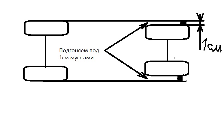

avviator писал(а):
А никто и не говорил что ширина осей одинакова.Задняя ось шире на 21мм.от этого и отталкиваюсь.
Ну а что тут отталкиваться то тогда? Спереди подложить на каждое колесо по 1см чего нибудь чтоб компенсировать разницу ширины осей и выставить по прямой. Будет учитываться и задняя ось и положение руля.
Схождение.jpg [ 30.24 КБ | Просмотров: 7468 ]

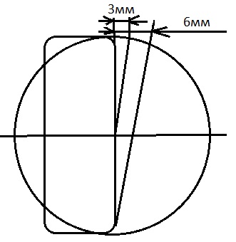

Бродин писал(а):
Я сделал от нити отвеса разницу в 3 мм между нижней и верхней частью обода.
Возможно я не прав....Но проблем нет.
Почему 3? Вы рассчитываете миллиметры по окружности относительно радиуса а отвес висит относительно диаметра.
В общем получается что развал в вашем случае должен быть больше. 5,5 примерно мы считали для диска 14 дюймов.
3-6.jpg [ 21.71 КБ | Просмотров: 7468 ]

#73     Re: Стенд проверки сходимости. 19 ноя 2017, 20:30
У меня 3 мм там где у Вас 6.
#74     Re: Стенд проверки сходимости. 21 ноя 2017, 17:47
Это я понял, только не пойму почему три у вас. Так же не пойму почему вы не понимаете что 3 мм это справедливо если замерять у края диска и у центра.
