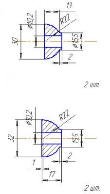

вчера я снял все, а сегодня поставил...Отбойник с помощью отвертки распрямил и он вроде встал ровно, но стук остался. Надо наверное менять нафиг эти подушки, да?Видимо толщина уже не та. Валерий вы где то писали ( я находил по форуму) что они вас тоже доставали и вы должны были попытаться по колхозить или купить новые. Как все прошло? И номерок их такой: нижнее № 811 512 333 A и верхнее 811 512 335 A ? Цена то и правда как вы писали - :cry: под косарь на одну стойку! каких то две резиночки...пусть и оригинальных.
Саня я где то же описал все. Я поставил от В4, но выточил шайбы-вставки
Шайбы для резинок от В4.jpg [ 70.32 КБ | Просмотров: 5970 ]
