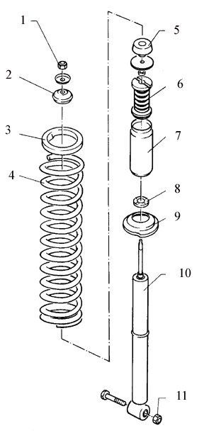

Bubkin писал(а) :
что то я совсем запутался
не только сам путаешься. но и меня запутал ...как конуса там по другому поставить то можно...не пойму, может это поможет
http://www.elcats.ru/audi/Parts.aspx?Mdl=14D00000&SubId=4300011C
сборка.jpg [ 64.53 КБ | Просмотров: 2917 ]

ну и почему эта резинка №5 на этой картинке стоит по другому чем на картинке по ссылке на сайте elcats.ru, ссылке позиция №35, или я что то путаю
#53     Re: Переборка задней подвески! 06 июн 2011, 13:40
Bubkin писал(а) :
или я что то путаю
Думаю не путаешь...Я уже точно не помню, но помню, что вопросов у меня даже не было...там стальная чашка донышком вниз, значит и нижняя и верхняя резинка так же с двух сторон и донышком вниз и все ИМХО.

Приветствую всех так и беспокоит меня стук сзади справа вчера полез туда снова все разобрал проверил ну нечему там стучать и в книжке нарвался на правильную установку тарелки под пружину на 45 градусов по ходу машины зачем это вообще делается? может быть в этом проблема стук как бы пружинный кто подскажет у меня стояло упор ровно вперед смотрел поставил по книжке еще перепроверил на старых немецких стойках там на 45 стояло все выставил собрал не нашел больше ни чего что может стучать выехал проверить пока по городу теперь при проезде лежаков во время спрыгивание громкий пружинный звук не стук а как бы пружина соскальзывает с упора как то так раньше не было такого только на трассе на шифере было что опять не так? и зачем нужно ставить на 45 градусов?
спасибо
