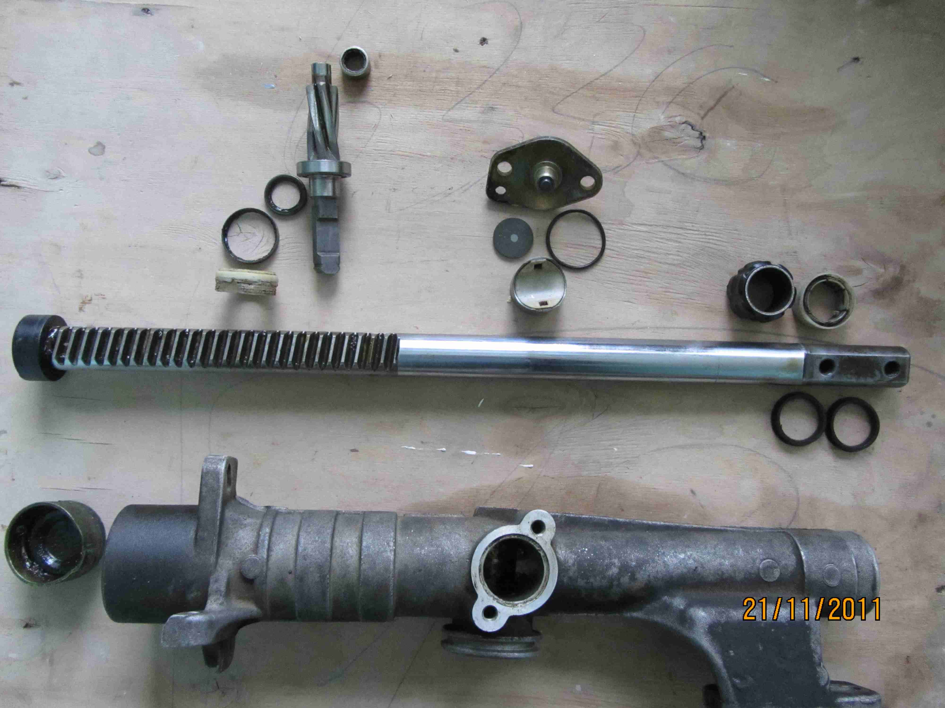

Ну ГУРовой у меня в запасе нет, а вот без ГУРа вот так выглядит
рейка разобрана.JPG [ 244.79 КБ | Просмотров: 5543 ]
#34     Re: стук рулевой рейки (гур) 14 фев 2013, 14:14
Внизу на фото слева пробка так сказать всей рейки как вынимается? У нее есть стопор ввиде кольца которое как видно вынимается только если эта пробка утоплена.
#35     Re: стук рулевой рейки (гур) 14 фев 2013, 14:58
Разобрал, пробка нажимается вовнутрь и удерживая ее снимается стопорное кольцо.
#36     Re: стук рулевой рейки (гур) 14 фев 2013, 15:21
а у меня что тогда было? и нажимал чем?
#37     Re: стук рулевой рейки (гур) 14 фев 2013, 16:03
Надставил кусок трубки и молотком расшевелил эту пробку так чтоб рукой прожималась, на практике достаточно пары средних ударов чтоб пробка сыграла вовнутрь, внутри она подпружинена пружиной. Зафиксировал пробку нажатой и вынул стопорное. Теперь вот думаю где взять такую муфту чтоб на пластмасину накрутить и выдернуть ее, но это уже в области червяка. Честно сказать не знаю где брать подшипники если какой неисправен. надеюсь что-то советское подойдет.
Не пойму как рейка вообще стучать может тут пружина такая сильная держит все это хозяйство (пружина оцинкованная в стиле "сделано на века") что и болт этот типа регулировочный а на деле ограничительный не нужен, все стуки все-таки во втулке, в износе самого вала и подшипниках червяка. В данной рейке чуть подкусывает какой-то подшипник.

Посмотрел я этот отчет www.drive2.ru/cars/audi/80/80_b2 ... al/569493/ И увидел что на ползунке имеется ( Упор рейки под шестерней) съемная пластиковая часть ,а у меня ее нет просто металл будто вкладыш шатуный, Значит из за этого стучит рейка то у меня.Из чего ее можно изготовить ?
#40     Re: стук рулевой рейки (гур) 15 фев 2013, 09:56
http://my.mail.ru/?from=odnoklassniki#p ... 79/122/132
такое ощущение что это что-то типа полиэтилена, можно из крышки вырезать какой-нибудь.
