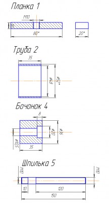

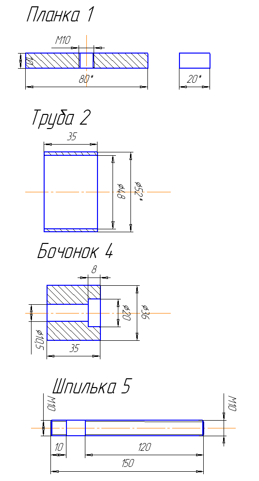

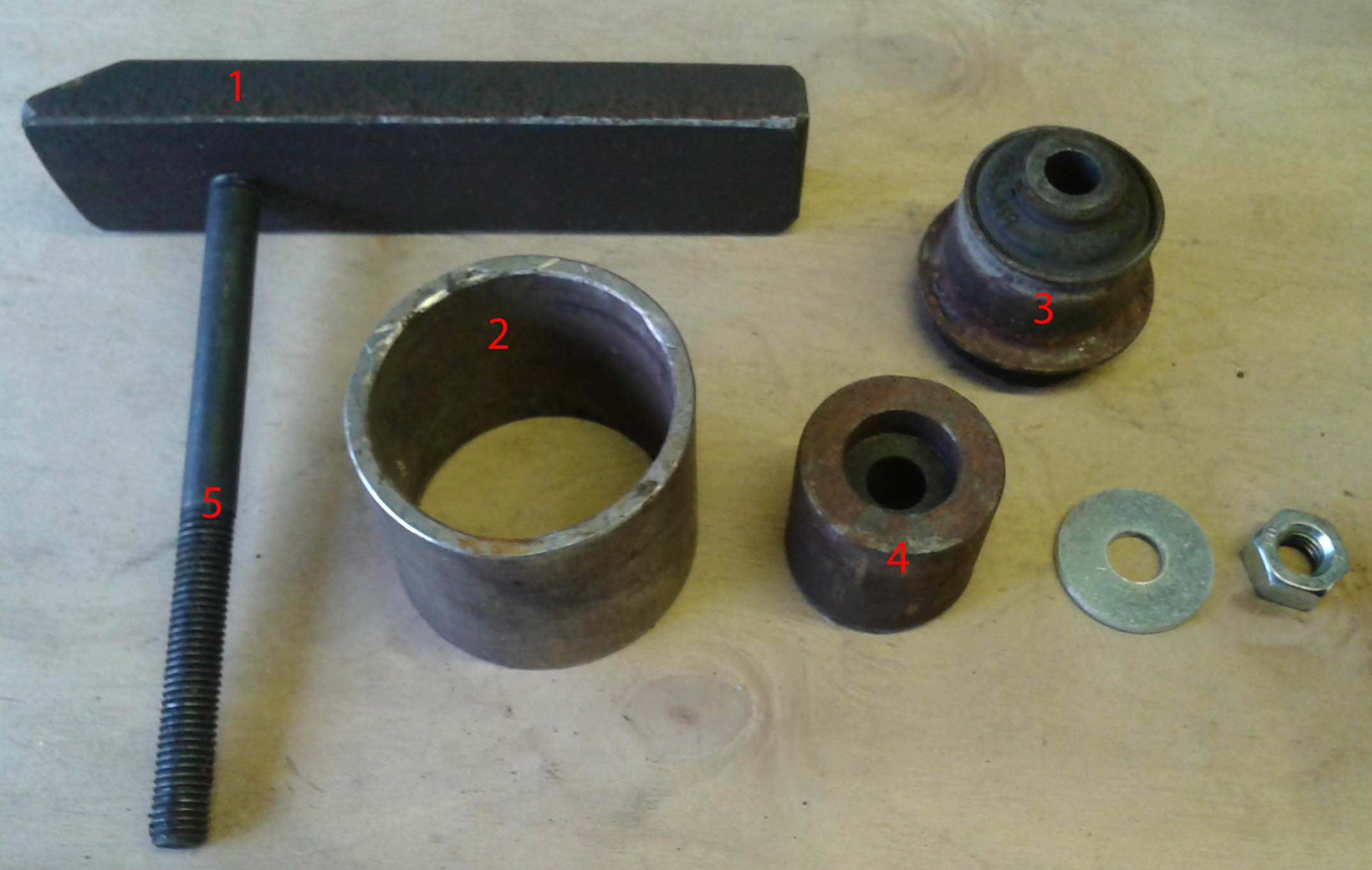

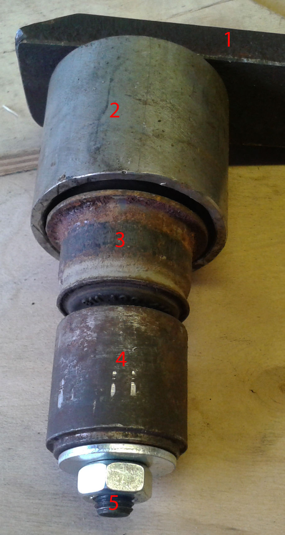

Технология такова :
1. подбираешь кусок трубы длиной 35 мм и внутренним диаметром не менее 47, чтобы сайлент в нее только проходил. (На фото деталь №2 )
2. берешь пластину миллиметров 80 - 100 длиной шириной миллиметров 20 и толщиной не меньше 10 мм ( я взял старый токарный резец), сверлишь в нем отверстие Ф=8,5 и нарезаешь резьбу М10... ( на фото деталь №1 ) и лучше иметь два болта М10 - один штатный, там длина около 80 мм и один подлинее... где то на 120 мм, я взял шпильку - с ней удобнее ничего наверх не вылезает за планку ( на фото деталь №5).
3. подготавливаешь толстую шайбу-бочонок длиной 35 мм и диаметром не более 37 мм (можно набрать и шайб на эту толщину). У меня от другой оправки был Ф=36 вполне подошел ( на фото деталь №4 )
3. полностью выворачиваешь болт заднего сайлента, который снимаешь, и отдаешь передний (это, чтобы заднюю часть можно было оттянуть от кузова), но чтоб нормально держал еще
4. оттягиваешь вниз заднюю часть подрамника и в зазор вставляешь распорку (чтоб не держать).
5. надеваешь кусок трубы (деталь №1) сверху на сайлент, кладешь на трубу пластину с резьбой ( деталь №1) и снизу вставляешь болт с шайбой-бочонком и вворачиваешь в резьбу пластины до тех пор пока сайлент не выйдет из тела подрамника.
6. назад все в обратной последовательности.
Вообще я согласен с Артемом, и лучше подогнать замену ВСЕХ сайлентов одновременно и рычагов и подрамника, тогда со снятым подрамником все гораздо проще!!! У меня же все было поменяно и один новый задний сайлент подрамника через месяц оторвался от наружной обоймы, поэтому и городил огород, чтобы все не снимать снова! Лень она и есть лень! ;) :D
Вот так все это выглядит в сборе на фото 1 (ну без подрамника конечно), на фото 2 все детали отдельно, на фото 3 эскизы оправок.
