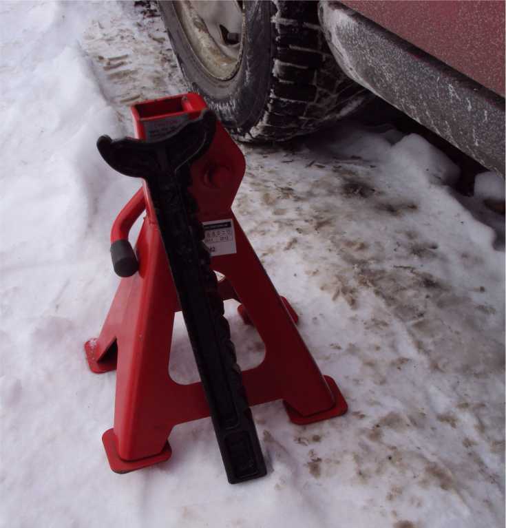

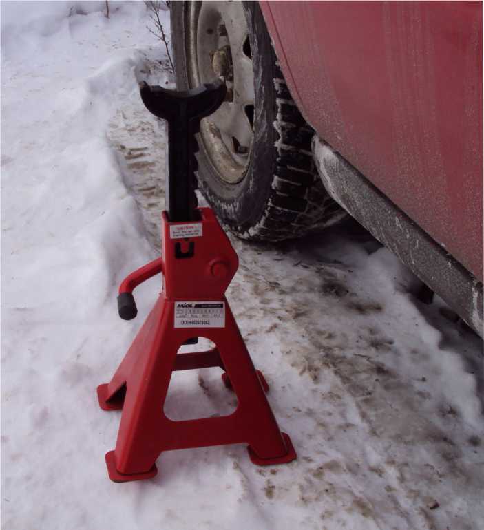

Сеглдня ходил искал торсион, нашел есть, и резиночка какая то есть. Но все опять закончилось с юмором. Так и хочется вспомнить анегдот .....только бледнолицый может дважды наступить на грабли......Две недели назад меня удивил домкрат который стучал, а сегодня опора вот эта. Я ее купил на Новый год, когда в дороге менял подшипник задний. Доставал ее всегда с багажника вместе с домкратом, когда последние дни искал этот стук. Пользовался и сегодня когда искал торсион. Вобщем так, оказывается стук издавал ее выдвижной шток. Я его вытянул совсем и положил ее в багажник отдельно от опоры. Вот теперь все звучит как обычно. Вот такая засада, и надо ж так дважды опростоволится. А я...... купил подушки для аморов, сегодня уже хотел ехать за аморами и менять. Так что мужики смех и грех получился . Вот.

хорошо что вообще нашел стук:).а то весь зад разворотил бы.

Я думал почему она сразу не проявилась, че то забыл сказать об этом в предыдущем посте. Если поставить в багажник так что верх опоры по оси машины, ее почти не слышно, а если повернуть ее на 90 градусов, вот тут все и начинается. Я то не обращал внимания как ее кидал в багажник. Видимо всегда по разному, вот и сразу понял что имеено она.

Юра, вывод один - при поиске стуков полностью освобождать багажник, бардачок, карманы в дверях и т.п. и проверять!!! ;)

Согласен Валера, черт сколько времени потерять на такую фигню. :evil: Блин в который раз сам себе говорю. век живи век учись!

читал давненько рассказ, как девушка приезжала в автосервис с целью ликвидации стуков сзади. Ей выписали счёт на кругленькую сумму за мнимую замену амортизаторов и тп, а на самом деле брякал балончик с лаком для волос в багажнике.
