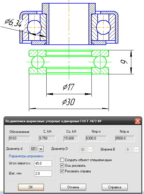

можно немножко изменив размеры деталей поставить и этот чисто упорный подшипник
Машина весит около 1200, 4 оси, нагрузку подш вроде держит 600 кг. Вроде должно хватить.
Комментарий к файлу: почти как родной
упорный.jpg [ 88.81 КБ | Просмотров: 6397 ]
#225     Re: Передняя подвеска 22 июн 2011, 08:40
Тогда опять весь смысл теряется - этот вообще на 2 половинки раскрываться будет...надо все-таки радиально упорный - он неразборным держится ИМХО.
