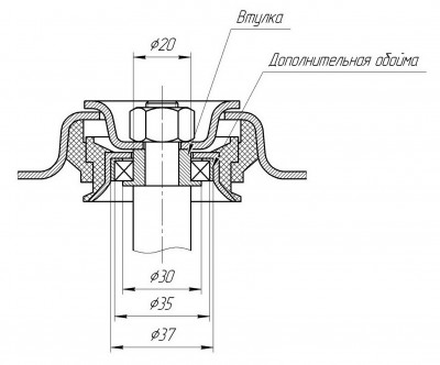

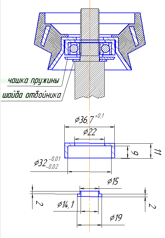

Модернизация опорников ауди 80
З.Ы Подшипник стоит "советский" не родной велосипедный
Комментарий к файлу: сделали мне так но еще не пробывал

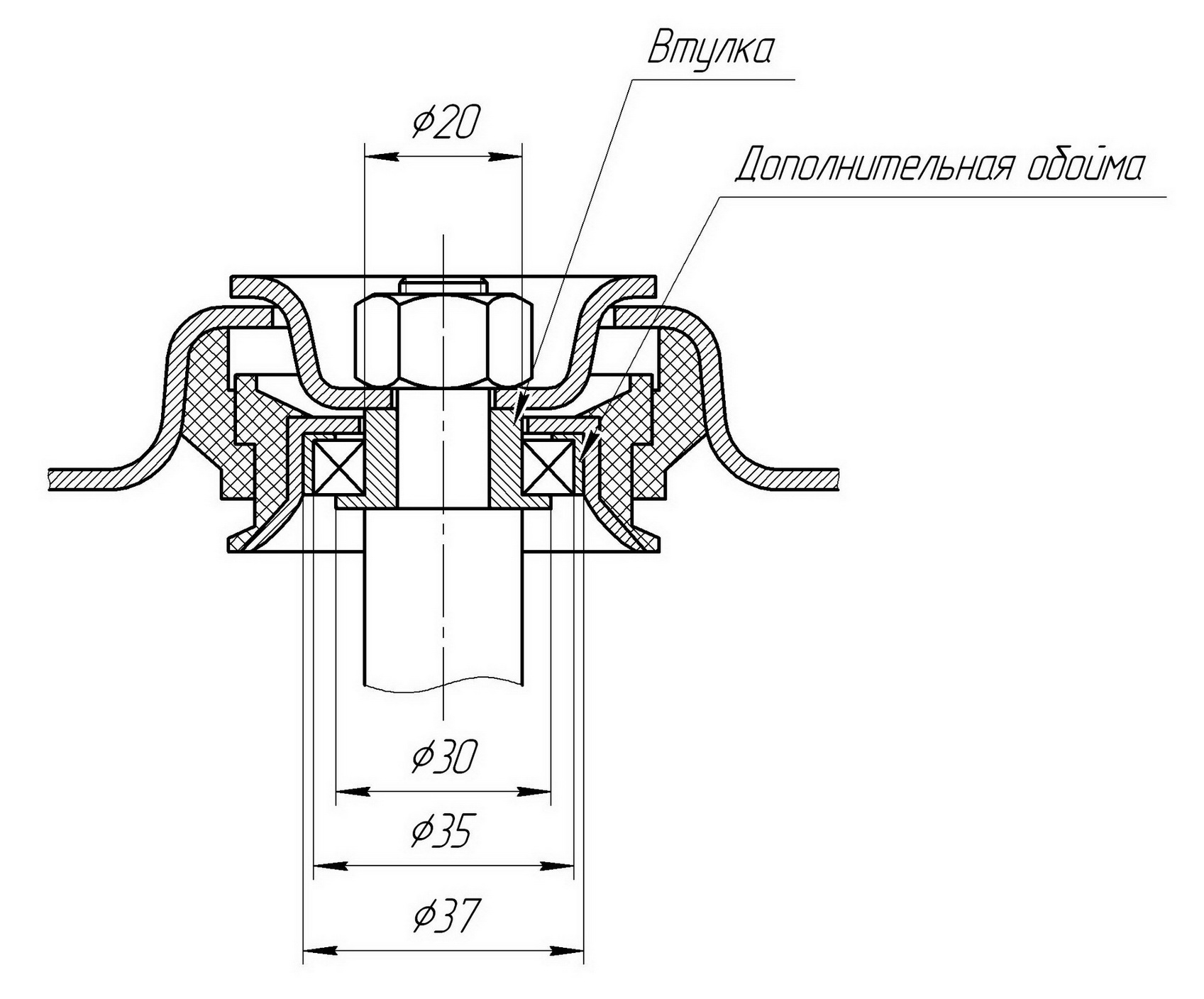

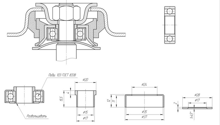

Саш, а какой подшипник поставили? Я тоже тут из за мучений людей на форуме подбирал радиально-упорные и у меня вот такое получилось, но я оставлял крепление штатное, а в твоем варианте мне непонятно на чем же там держится внутренняя втулка - на запресовке понятно, а сверху чашкой на кузове?????? Так это не годится...или я что то недопонял?
Колхоз опорника.jpg [ 209.05 КБ | Просмотров: 5078 ]

#218     Re: Передняя подвеска 21 июн 2011, 06:07
Сразу скажу что подшипник на Вашей и на моей схеме проходит дольше, чем какой-бы то нибыло Лемф или Боге и все ему подобные. :lol:Дороги у нас не те... На чертеже думаю все будет понятно. Хитрая гайка (где нужен хитрый ключ) в данной схеме убирается.
Комментарий к файлу: не поленился и образмерил
опорник модерн.jpg [ 52.28 КБ | Просмотров: 5059 ]

#219     Re: Передняя подвеска 21 июн 2011, 09:51
Хм, а как поведет себя радиальный подшипник в таком узле? Тут, я так понимаю, основная - осевая нагрузка, да еще динамическая...непонятно...
#220     Re: Передняя подвеска 21 июн 2011, 10:18
Ну вот теперь с чертежом понятно. Саш, если без обид, то немного уточню.
Смысл тот же, только подшипник выбран не совсем правильно. Здесь мне кажется надо ставить не чисто радиальный, а радиально - упорный, поэтому я и делал с подшипником 6102 (а если не обращать внимания на осевую нагрузку тогда уж с двухрядным 1202, хотя он как и 103 хуже держит осевую нагрузку, но зато дает возможность наклона оси).
И второй момент, то что ты ушел от спецгайки может и хорошо, но конструкция получается неправильной - ты закрепляешь верхнюю чашку на кузов и все наклоны стойки будут не на резинке, как положено, а еще и на кузове.
Да, и диаметр штока амо Ф=14, а не 15, как вытекает из внутренней втулки для подшипника.
