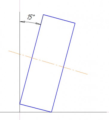

#27     Re: Передняя подвеска. 23 сен 2014, 17:39
L00ke писал(а) :
Шаровые стоят с пропилом, насчёт рычагов, сегодня посмотрю
L00ke писал(а) :
Рычаги с пропилом, т.е прикручиваются снизу шаровые.
Ну и тогда ... "... что тебе еще надобно, старче???"
Где фотки то - посмотреть на чудо в 15-20 градусов? Паш, ты хоть сам то представляешь что такое 15 градусов??? Где то вот так.
15 градусов.jpg [ 71.59 КБ | Просмотров: 5154 ]
