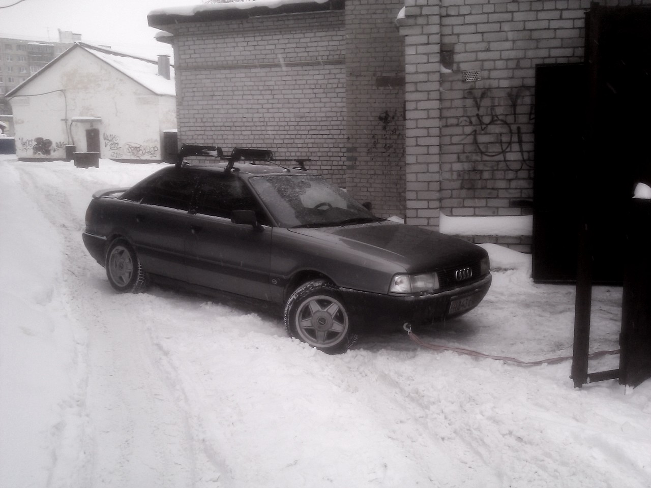

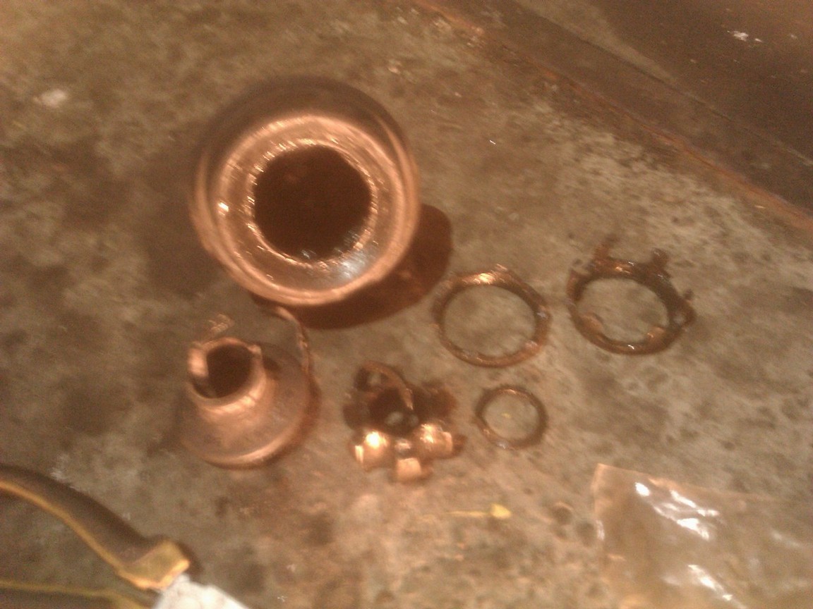

Продолжение истории и её окончание. Заменив направляющие, я недолго радовался, через пару дней стук опять появился. Суппорт опять стал ходить и стучать. Я купил скобу с направляющими, поменял. Но и тут стук в поворотах не ушел, а только усилился. Стало ясно, что дело было не в скобе и не в суппорте. Я купил левый наружный ШРУС и поехал в гараж менять. При заезде в гараж немного забуксовал и услышал страшные звуки от левого колеса и понял, что своим ходом в гараж уже не заеду. Сепаратор разорвало на 2 части, шарики валялись рядом. Позвал друзей, затолкали-затянули втроём машину в гараж, поменял ШРУС. Стуки ушли, наконец-то эта история закончилась. Оговорюсь, что стуки присутствовали при повороте в обе стороны и очень не характерны были для умирающего ШРУСа, по крайней мере, я такие слышал в первый раз. У меня была "восьмерка", у брата "опель вектра А" и всегда предсмертный звук ШРУСа на этих машинах был типа "хр-хр-хр", а здесь было отчетливое "тук-тук-тук". Ну и спасибо машине, довезла до самого гаража, как всегда... Впредь буду внимательнее
Комментарий к файлу: почти доехал )

Комментарий к файлу: то, что осталось от ШРУСа

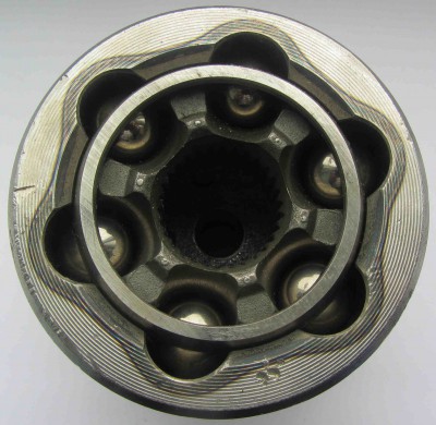

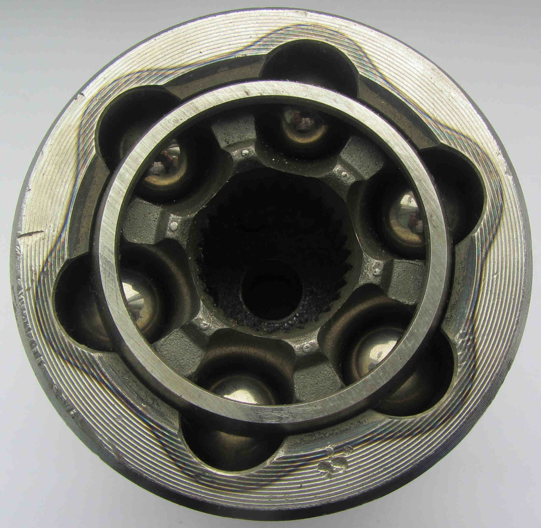

Саня, что то я не пойму - это осталось от ШРУСа или все же от Ступичного подшипника?
Как то не совем понятно как такое могло получиться из этого.

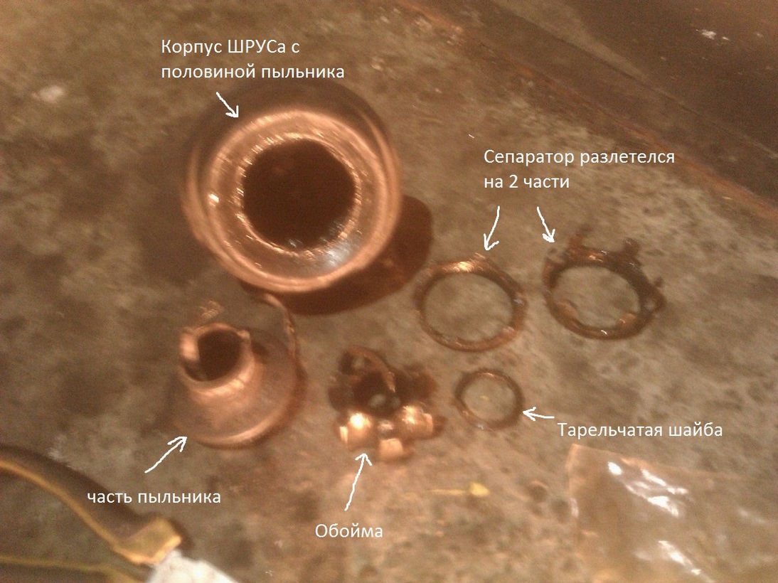

Валерий Петрович, со ступичным всё в порядке. Это именно то, что осталось от ШРУСа. Шариков еще не хватает для полного комплекта. Качество фотографий с моего телефона оставяет желать лучшего. Может, вот так будет понятнее.

С надписями конечно понятнее - там пыльник, а я не пойму как это так съело??? :D Да уж!!! Ну а фотки конечно получше бы! :(
