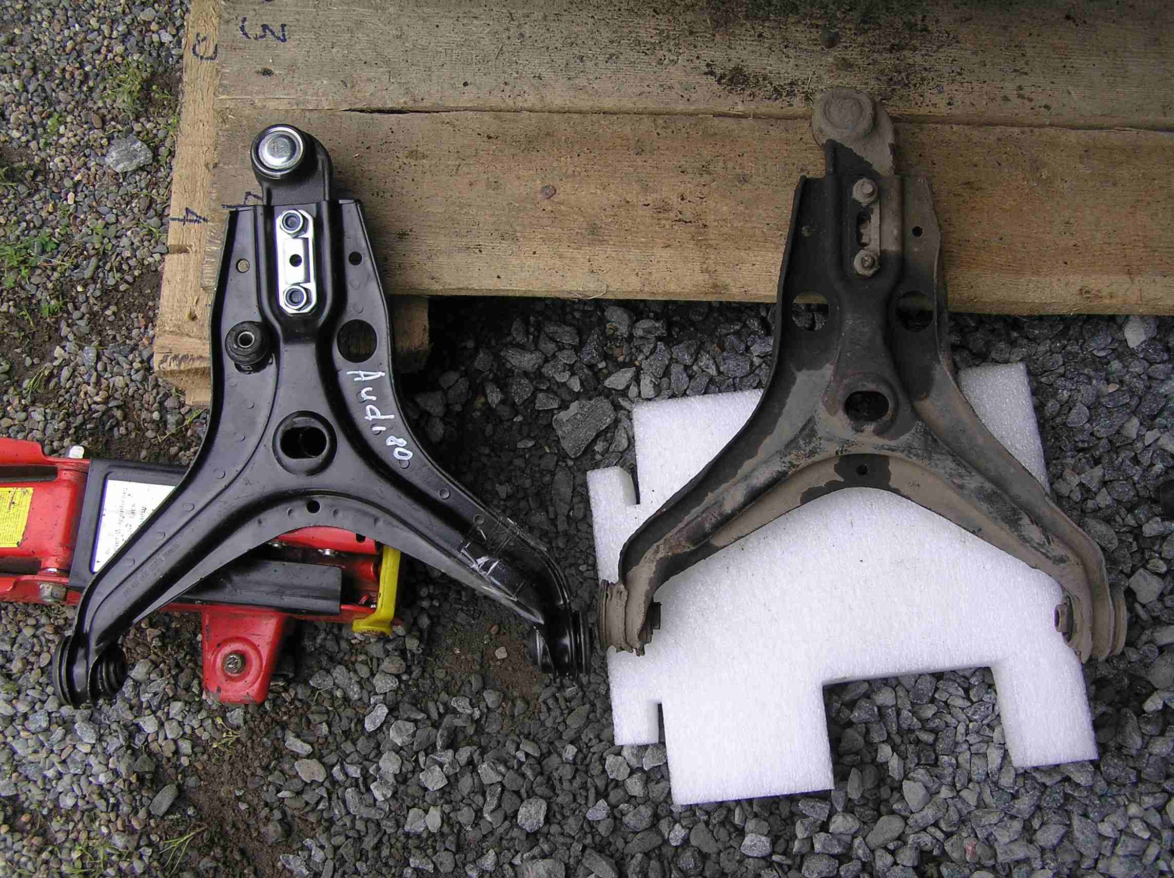

#22     Re: Обламывает Кривые болт стойки стабилизатора 21 мар 2013, 19:10
если менять стаб, тогда и рычаги нужны другие так?
#23     Re: Обламывает Кривые болт стойки стабилизатора 21 мар 2013, 20:36
Совсем не так!
Здесь надо знать, что у тебя стоит?
Рычаги идут универсальные под любой стаб! Я купил такие, что там и резинки были под ваши стабы, а мне то они не нужны, у меня стаб к стойке крепится!
рычаг старый и новый.JPG [ 256.45 КБ | Просмотров: 4698 ]

#25     Re: Обламывает Кривые болт стойки стабилизатора 31 мар 2013, 07:24
Мне не подойдут. У меня крепление стабилизатора другое, в виде скобы. Похоже, что не универсальные.

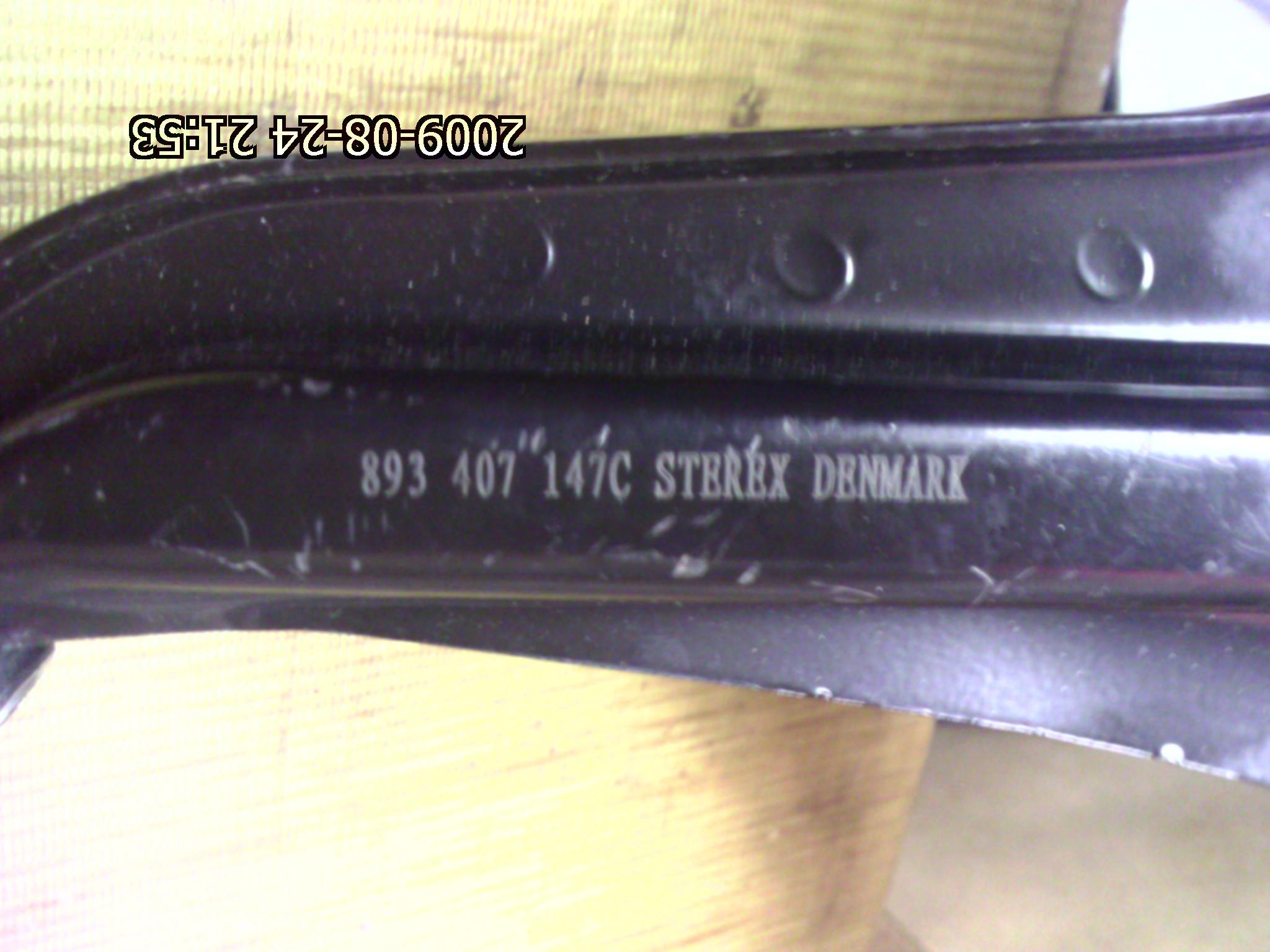

Валера а что за фирма твоих рычагов ? они гуровские ?
#27     Re: Обламывает Кривые болт стойки стабилизатора 02 апр 2013, 21:26
Гуровские, двойные, как видишь. Только фирму я и не смотрел... вот она
Новые рычаги номер.jpg [ 177.88 КБ | Просмотров: 4635 ]
