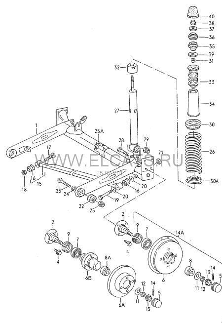

Борис а че это жопу будет водить из за аморов.? не согласен с таким утверждением.
Подвеску всю проверял, там порядок, подшипники менял один на новый год, рассыпался в дороге, второй неделю назад, в прошлую субботу ну и проверил второй, новогодний, на люфт, подтянул чуть, повернул гайку на 1 грань шестигранника. А вот где у нас на 80-ке есть торсион сзади даже не представляю, ну и естественно не представляю что за резинка может выпасть? . По амортизаторам точно знаю что такое может быть. Качаешь машину (зад или перед не имеет значения) все работает не стучит. А при резком ударе стучит. Никогда не разбирал амортизатор, знаю только теоретически что там. Но главный вопрос как такой, стучащий, амортизатор определить, выловить, продиагностиовать? Есть какой либо метод?
25kostik:
Константин
Кировская обл
Сообщений: 1604
27 апр 2010, 18:19
#22     Re: Переборка задней подвески! 25 фев 2011, 22:37
LyB писал(а) :
торсиона который стоит в задней балке
Торсион в П образном поперечном профиле.
#23     Re: Переборка задней подвески! 25 фев 2011, 22:39
торсион идет в балке от одного колеса к другому такой металический прут его только снизу видно он находиться в этом швеллере или как его там п-образном профиле называют и гдето по середине стоит резиночка чтоб он не касался самой балки!!!!!это может быть и причиной твоего стука!!!ее не водить будет а она подпрыгивать как мячик на каждой кочке может видел когда нибудь машина едет по трассе а жопа на ней вверх вниз ходит на каждой кочке :D :D :D
#24     Re: Переборка задней подвески! 25 фев 2011, 22:55
Видел такое, даже спросил че случилось, говорит аморов нет одни пружины :D . Про торсион понял где это посмотрю. А нафига он вообще там нужен? Че он там делает? А резинка поз. 25А?
ImageHandler.jpg [ 41.01 КБ | Просмотров: 3852 ]
#25     Re: Переборка задней подвески! 25 фев 2011, 23:12
ага она 25 а :) :) :) ну типа чтоб балка меньше скручивалась когда одним колесом заезжаешь на бугорок и чтоб машина меньше кренилася на поворотах :) на тазах 10 го семейства его не было и люди покупали его отдельно за хорошие денежки я аж удивился что на 20 летних бочках стоит а на 3 годовалом тазе нет его :lol: :lol: :lol: ну зато хоть на приорах начали его ставить додумалися :D :D :D вот там обычно у них выпадает эта резинка и начинает этот торсион бить по балке и такой стук как ты говоришь проявляетьс :( я
#26     Re: Переборка задней подвески! 25 фев 2011, 23:17
Че то мне подсказывает. что его у меня нет вообще. сколько раз лазил снизу, и ниразу не обратил внимания на него. Машина то до меня была бита в задницу, там многое меняли, варили крыло, вобщем черт его знает что там еще делали. Как я его мог незаметить? А где тогда на схеме сам торсион? Почему его нет?
#27     Re: Переборка задней подвески! 25 фев 2011, 23:21
Он же идет с балкой вместе это не разъёмная конструкция :)если приглядеться на схемку то возле этой резинки идет стальной прут это и есть торсион ;)
#28     Re: Переборка задней подвески! 25 фев 2011, 23:24
Завтра посмотрю. спасибо,
Но всетаки главный вопрос как протестировать амортизатор, как убедится стучит или нет???? При плавных покачиваниях задницы замечаний к ним нет!
#29     Re: Переборка задней подвески! 25 фев 2011, 23:34
как садишься в багажник или на заднее сиденье кого нибудь за руль и слушаешь где стучит :)я передний ам, еще родной, весь день в салярке купал слушал разбирал мыл так и не понял где он может стучать, так и не нашел(
#30     Re: Переборка задней подвески! 25 фев 2011, 23:51
Та же история поставил БУ на перед, проехал километров сто порядок а на лежачем полицейском УДАР. Остановился смотрел смотрел все в норме, поехал по ровному вроде едет как положено, плавно качается передок как всегда, на ямках удары. Я просто заменил не разбирая сам ам. Что там может стучать не пониманию. Как такие аморы, определять? Мужики научите, предложите методику, не хочется деньги выбрасывать, менять все подряд.
