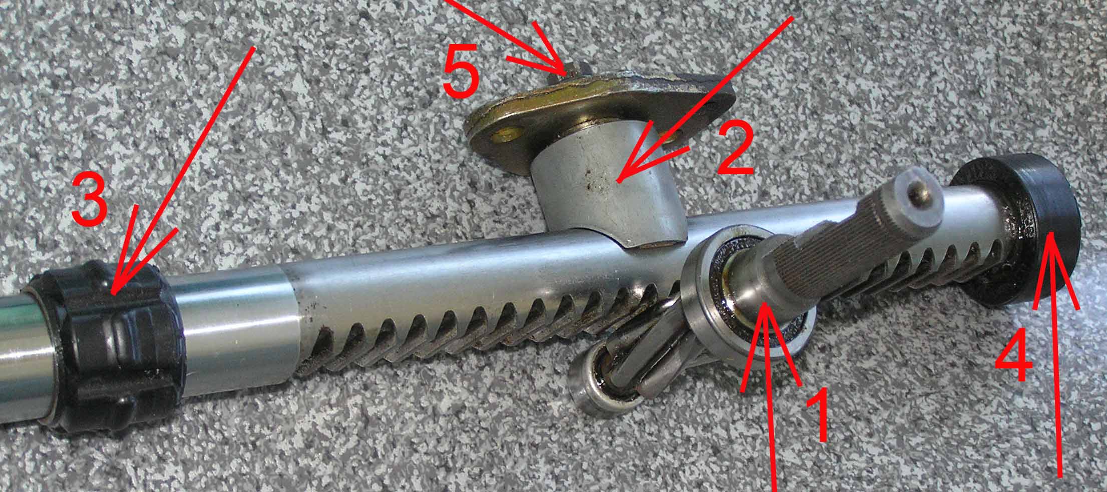

#158     Re: рулевая колонка 09 янв 2014, 16:48
Дергал за шток рейки во всех положениях...не особо шевелится. Чехол сдернуть не мог-я так понял он в салон вытаскивается. Засунул пальцы под него-покачали рулем, не оттуда стук. Снял полностью регулировочный болт с рейки..трындец ей. Так гремит..но это уже в другой теме.
#159     Re: Рулевая рейка 09 янв 2014, 16:52
При открученном регулировочном болте шток рейки очень болтается. Если покрутить рулем и при этом шток руками тянуть вверх звук полностью пропадает. Короче, решил искать б/у рейку ввиду отсутствия запчастей на нее и перебирать.
#160     Re: рулевая колонка 09 янв 2014, 17:14
Саня, а вот здесь давай подумаем!!!
Вот тебе картинка всей рейки без ГУР. Там нечему ломаться...
1. втулка 3 (про нее мы часто говорим, но там звук то не очень железный будет... люфт в ней даст стук рейка-кольцо втулки, а не по корпусу!)
2. есть еще вкладышь на прижиме 2.. он тоже вынашивается.
Вот смотри - болтом 5 я делал только одну регулировку - когда от вала рейки были отсоединены рулевые тяги (я тогда там сайленты менял) я взялся рукой за вал рейки и начал его вращать туда-сюда, вот здесь то и надо поджать болт 5 так, чтобы вал туда-сюда не ходил и чуть поджать - ВСЁ!!! Больше не надо - это обеспечивает полный прижим червяка 1 к зубьям рейки, а то потом возвращаться хреново будет. Ну а дальше надо смотреть..., если ты говоришь, что притягивая рукой стук исчезает, посмотри в каком положении рейки стук крайнее правое или левое??? Может у тебя уже стопор -противовес 4 по корпусу колотит... , а может и сайленты разболтались (хотя вряд ли).
Так что при открученном болте 5 нет смысла вооще проверять - конечно там просто болтанка!!!
