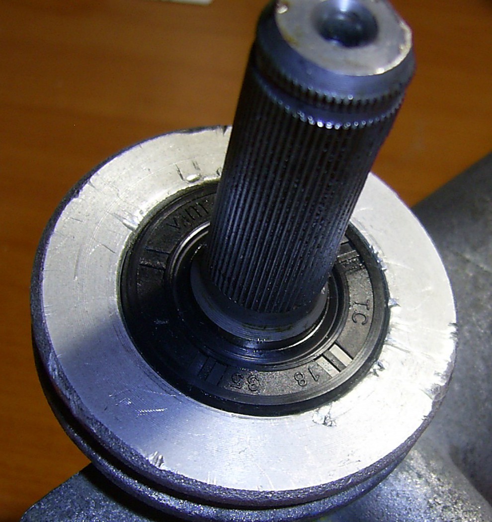

Вместо оригинальной пробки с сальником хоршо подходит сальник 18х35х7, применяется где-то на тракторе и ищется так-же в магазине запчастей для тракторов.
Комментарий к файлу: Сальник для рейки без гур

о как! спасибки!
