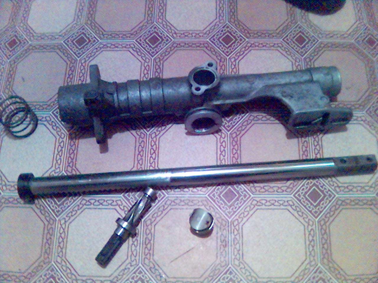

Подпятник - это цилиндрик с проточкой под рейку. Стоит над валом рейки, сверху под вакуумником в него упирается регулировочный винт.
Вот в экзисте - http://www.elcats.ru/vw/Parts.aspx?Mdl=41100000&SubId=F69004A1
Номер подпятника (упора) по экзисту не бьётся, на Фольце Гол номер другой.
Foto(26).jpg [ 156.02 КБ | Просмотров: 5183 ]
#132     Re: Передняя подвеска 27 мар 2011, 21:41
Спасибо Костя понял. Это деталь 4а
