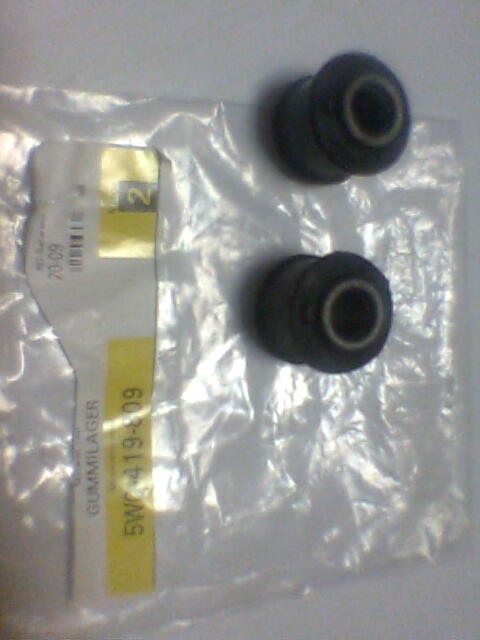

#110     Re: Передняя подвеска 24 мар 2011, 21:27
вчера забрал сайленты в тяги рулевые, надеюсь удары в руль исчезнут, сейчас из гаража - заменил, старые от лёгких ударов молотком выпали.
Хоть и оригинал заказывал, но видок у сайлентов подозрительный - на них имееются зхначки аудь-фольц, 1 мм и ромбик, каталожного номера нет. Упакованы в пакетик с кривой наклейков, вырезанной вручную. Неужели оригинал так идёт?
