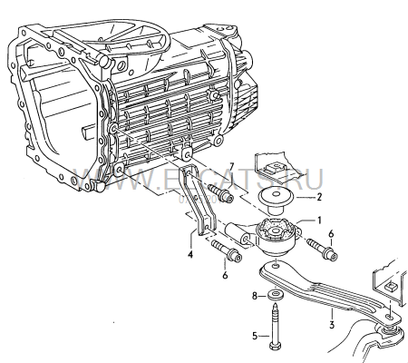

Вот погляди
CImage.png [ 65.17 КБ | Просмотров: 12179 ]

я так и думал, а я прикрутил ту часть лапы к которой подушка не крепится, не между подрамником и кузовом,а под подрамником. Она еле влезла, я еще подумал что то не так, подрамник еще мешал лапу до конца подвинуть по ходу она и дает такой скрежет,переделаю отпишусь.
