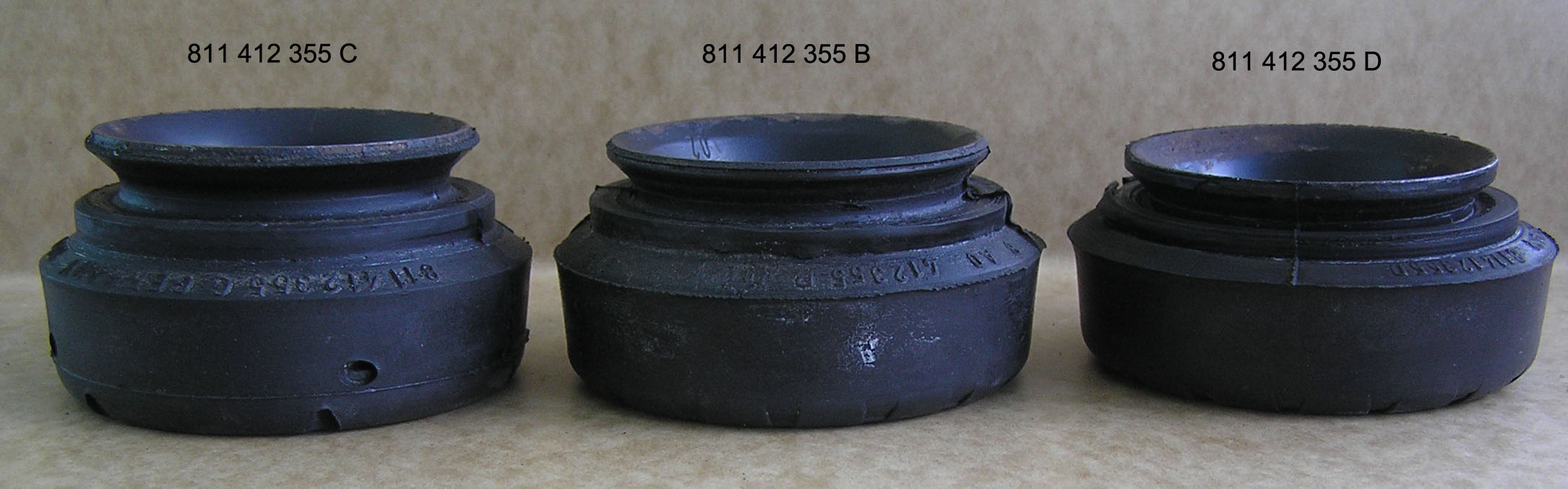

#19     Re: правая стойка - резинка под "УПОРОМ" 09 апр 2012, 15:07
RUS 94 писал(а) :
нормальных опорников практически в продаже нет а есть только боге низкие с зеленым дном которые и новые болтаются в стакане и чашка упорная в него не ложится!
поставил вчера ФЕБИ они выше на 7 мм чем БОГЕ а я это списывал на то что он так поизносился.
#20     Re: правая стойка - резинка под "УПОРОМ" 09 апр 2012, 19:43
Я уже как то описывал иследование этого вопроса :D
Они разные и по номеру!!! Вот смотри!
типы опорников.jpg [ 195.59 КБ | Просмотров: 4762 ]
